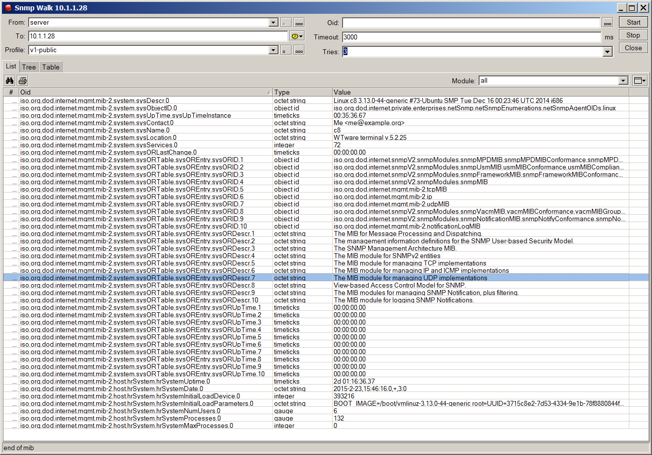

Я поставил snmpd из этой штуки на свою линукс убунту. Представим что моя убунта это терминал.
У меня есть машина с виндовсом. Чем и что я могу с машины с виндовсом намониторить с убунты-терминала?
Re: Инвентаризация тонких клиентов
Добавлено: Пн фев 23, 2015 1:36 am
aka писал(а):У меня есть машина с виндовсом. Чем и что я могу с машины с виндовсом намониторить с убунты-терминала?
Из простенького и бесплатного: http://www.mikrotik.com/thedude
По умолчанию много чего показывает, но можно и свои OIDы добавить.
Добавлено: Пн фев 23, 2015 3:54 pm
Намониторил это:
Не вижу здесь ничего полезного для инвентаризации.

MAGNet писал(а): в /etc/snmp/snmpd.conf нужно поправить одну строку, тогда он больше инфы отдавать будет:
rocommunity public  default    #-V systemonly <-- здесь закомментировать systemonly
Десять тысяч записей отдало :?

Процессор и память нашёл. Список устройств на PCI и USB не нашёл.
