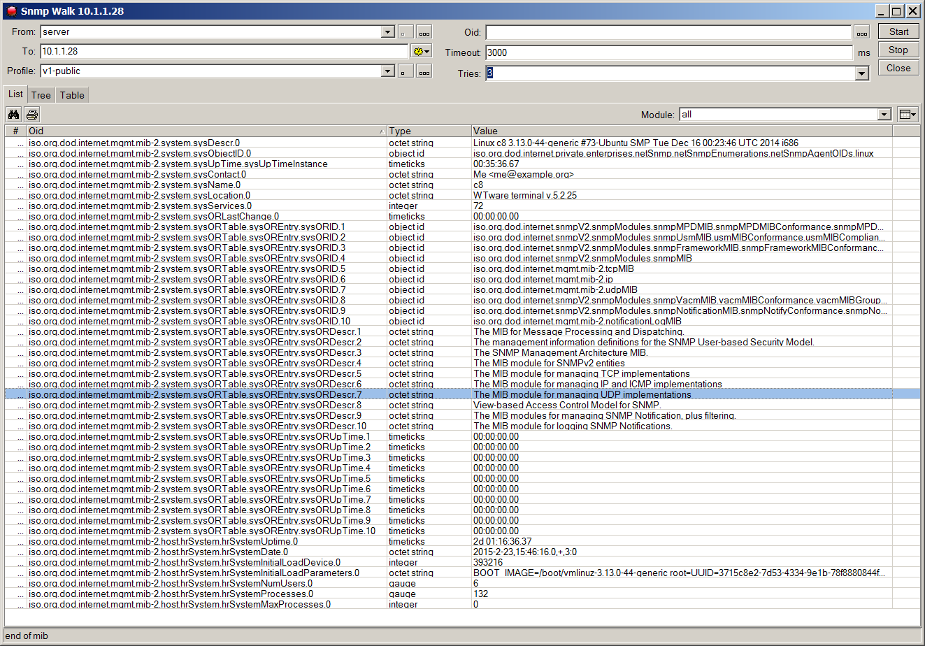

MAGNet писал(а):Давайте на этом остановимся. Что скажете? Вот ссылка на описание проекта, который используется во всех opensource-системах.
Я поставил snmpd из этой штуки на свою линукс убунту. Представим что моя убунта это терминал.
У меня есть машина с виндовсом. Чем и что я могу с машины с виндовсом намониторить с убунты-терминала?
Сообщения: 358
Re: Инвентаризация тонких клиентов
Сообщение Rushmore »
aka писал(а):У меня есть машина с виндовсом. Чем и что я могу с машины с виндовсом намониторить с убунты-терминала?
Из простенького и бесплатного: http://www.mikrotik.com/thedude
По умолчанию много чего показывает, но можно и свои OIDы добавить.
Сообщения: 12249
Намониторил это:
Не вижу здесь ничего полезного для инвентаризации.
Поясните, чего именно вы хотите. Добавлять свои OIDы не хочу я. Если эта штука такая крутая и используется во всех opensource-системах, то у неё наверное же всё полезное уже давно должно быть сделано.

Согласен,это больше подходит для мониторинга, нежели для инвентаризации.
Без бубна можно видеть только основные моменты вроде объема/загрузки памяти, скорости тырфейсов и т.д..

MAGNet писал(а): в /etc/snmp/snmpd.conf нужно поправить одну строку, тогда он больше инфы отдавать будет:
rocommunity public  default    #-V systemonly <-- здесь закомментировать systemonly
Десять тысяч записей отдало :?

Сообщения: 12249
Процессор и память нашёл. Список устройств на PCI и USB не нашёл.
