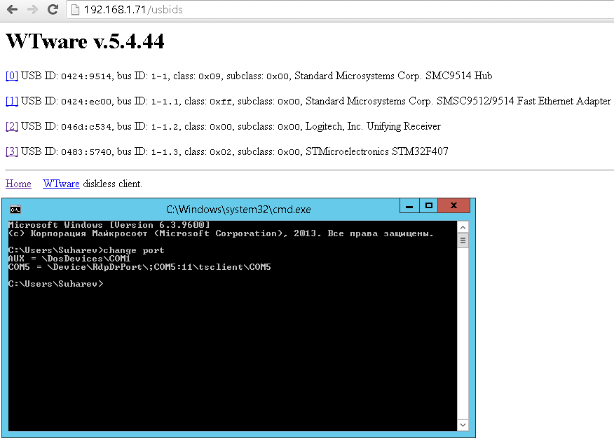

Добрый день! подскажите пожалуйста! имеются коробочки raspberry pi с usb портами. на них установлена wtware для подключения по RDP к терминальному серверу (TS). С TS пользователи подключаются к 1С на сервер remoteapp. Передо мной поставили задачу прикрутить к коробочкам сканер ШК АТОЛ SB 1101. Как мне всё это организовать? serial=com5(usb) пробовал. На TS командой change port вижу
AUX = \DosDevices\COM1
COM5 = \Device\RdpDrPort\;COM5:10\tsclient\COM5
а в устройствах ничего не вижу.... (((
при подключении сканера к виндовой железке в устройствах появляется (последовательный порт USB (COM3) и спокойно перебрасываеться на сервер remoteapp.
куда копать?

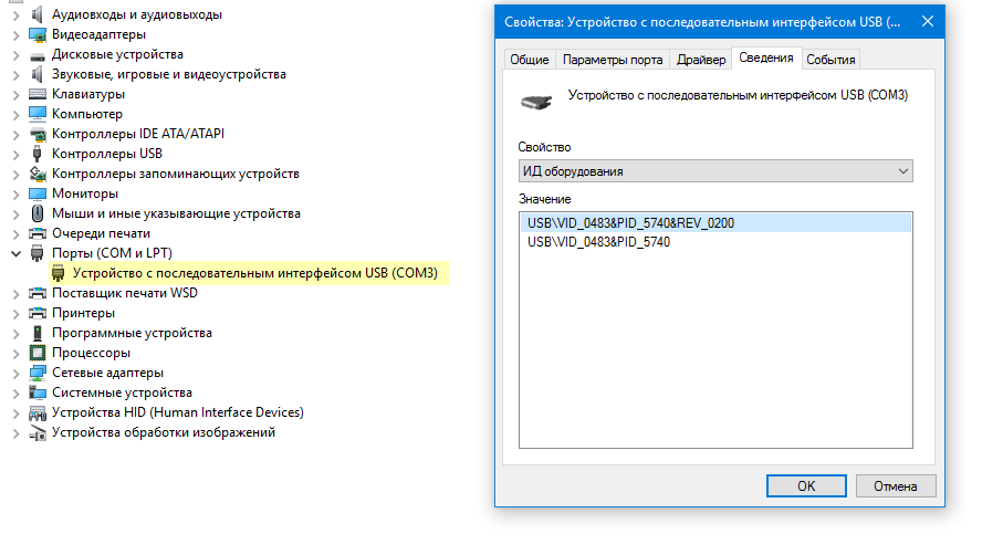

1-подключаю сканер к виндовой железке на прямую и вижу его в устройствах с ID 0483:5740

1-вижу его в устройствах wtware с тем же ID
2-но не вижу его в устройствах сервера TS
3-соответственно мне нечего пробросить на сервер remoteapp

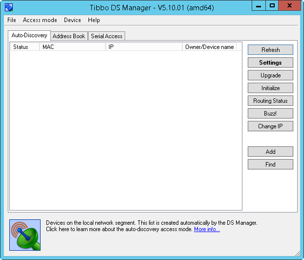

поиск в сети.png (15.09 КБ) 211493 просмотра
скрин1

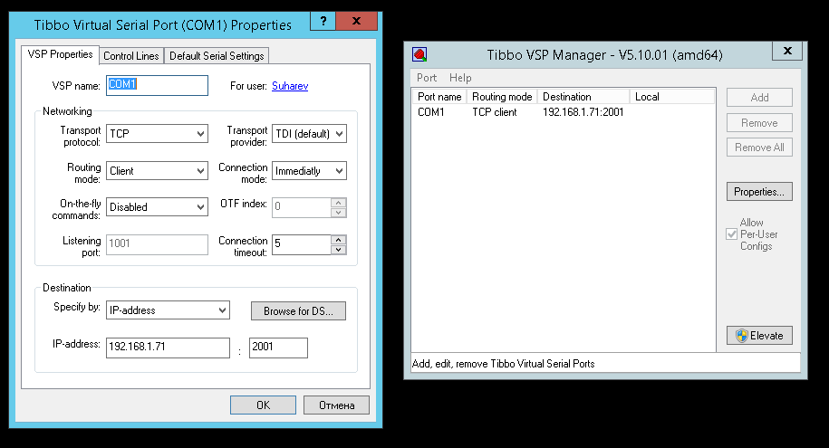

сканирую сеть через tibbo. тут я так понял должен был высветиться наш ШК порт ser2net но ничего в сети не видно.
скрин2

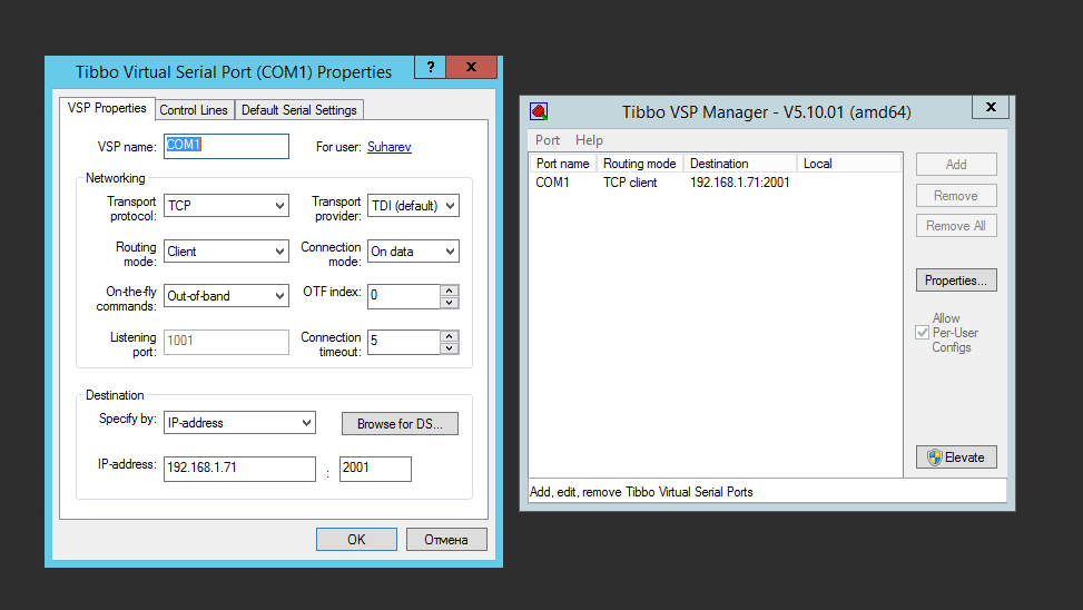

тут я явно указал адрес малины 192.168.1.71 к кторой пристегнут ШК и порт 2001 как Вы сказали

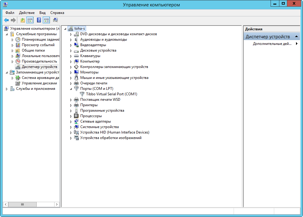

скрин3
тут появился некий тибо виртуал порт в котором прописаны настройки из тибо скрин2
но как мне понять, приконектился в этот тибо мой сканер или нет? судя по первому скриншоту, тибо не видет пробросов ser2net
сответственно когда я настраиваю сканер в 1С он видит порт тибо, но не работает, опять же потому что не могу понять, приконектился ли к тому порту шк или нет.
Re: сканер ШК АТОЛ SB 1101
Добавлено: Вт сен 20, 2016 2:37 pm
siskadmin
Спасибо! Всё заработало!
В настройках Tibbo надо было изменить ещё пару пунктов. On-the-fly и Connection mode
настройки взял тут http://www.wtpro.ru/com.html Tibbo пункт 6
Добавляем сканер штрихкодов
На вкладке VSP properties выставляем параметры следующим образом:
VSP name: COM1,2,3.....
Transport protocol: TCP
On-the-fly commands: Disabled
Routing mode: Client
Connection mode: Immediately
Specify by: IP нашей малины куда прикручен сканер ШК
Port: 2001
На вкладке Default serial settings
Устанавливаем параметры порта
Не забудьте установить правильную скорость COM порта. Для Сканера ШК это обычно 9600.
Замечание! Для использования этой функции необходимо чтобы у клиента (нашей малины куда прикручен сканер ШК) всегда был статический IP адрес
Замечание! Номер порта определяется следующим образом:
COM1 на клиенте это порт 2001
COM2 на клиенте это порт 2002
и т.д.
получилось что-то вроде этого
двойной проброс.png (54.48 КБ) 211488 просмотров

Как раз виндовс меня не интересует, там все ок, работает serial, никогда никаких проблем в связке wtware + терминальный сервер на Win не было.
Напомню предыдущую тему - в связи с импорт-замещением и невозможность докупить доп лицензии для терминального сервера на win, был развернут сервер терминалов на убунту и возник запрос на перенаправления периферии, т е связка wtware + ts на убунте
viewtopic.php?t=33038
для теста я поднял ubuntu 22.04 и сервер терминалов Ubuntu 22.04 настроил перенос порта по сети, все это удачно отработало, вот теперь и вопрос, можно как то с помощью usbip подключить проброс портов wtware к серверу терминалов на ubuntu.

Тиббо я начал ковырять от бессилия, так как я тоже шел по пути, как казалось бы к светлому будущему. У нас есть wtware, в ней есть ser2net, что мне еще надо думал я. Запускаю, пишу параметры и на той стороне забираю сом порт сервером терминалов на убунте. Хер 2, сказала мне убунта и не подключилась. Начать с того что я в линуксе, по стольку по скольку, ветры перемен нынче уносят только успевай паруса натягивать. Плюс все статьи по ser2net на файлах конфигах, а у них сейчас yaml, и так другой синтаксис, собственно отсюда и тиббо. Я пытался на винде выловить ser2net порт с линукса, что бы хотя бы понимать что я на убунте правильно написал конфиг для ser2net. Но раз не выловил, значит написал не правильно. За ссылку спасибо и за ссылку на астру, я читал эту ветку но пропустил пост про usbip. По остальному, буду повышать свой уровень, разбираться дальше с ser2net
