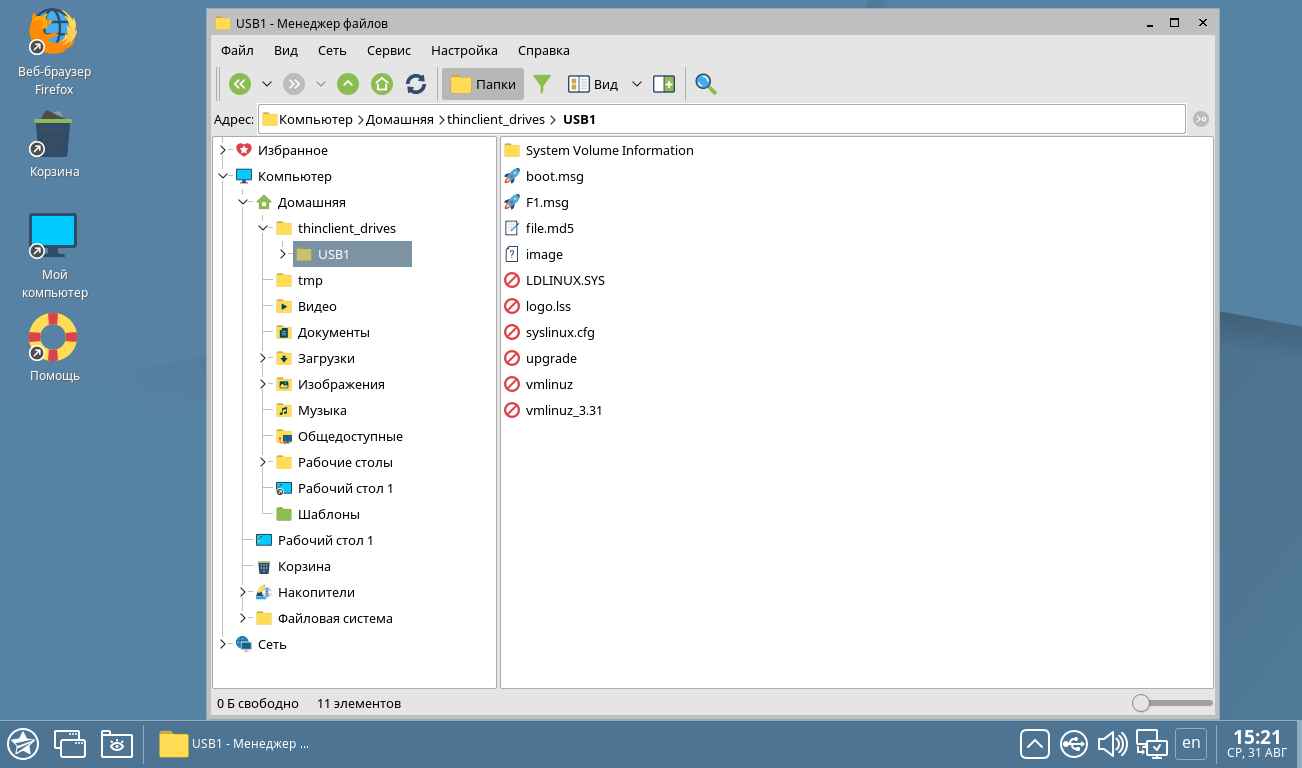

По первой ссылке - вижу, как флешка монитруется на клиенте. Что с ней делается дальше, как её видит астра?

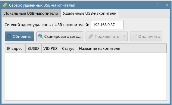

Имеем лог терминала, куда подключил флеху и юсб жесткарь
настройки терминала
display=1920x1080
graphic=abcdefg
sound=on, stereo
turnoffmenu=poweroff
server=192.168.0.35, NLA
disk=cdrom; usb
smartcard=auto, rutoken
shared_disk=cdrom; usb
usb=mass_storage
wtrc_password=NWDemHiBanNoYzKt3T5iOg
RDP настраивался по мануалу https://www.mihanik.net/astra-linux-ust ... p-servera/
в самом конфиге ничего про проброс юсб не сказано
есть намёк на убунте на xfreerdp командой, но не есть удобно, да и юзерей напрягать знаниями линукс не хорошо https://acisi.livejournal.com/60041.html
linux-tools из мануала тоже не помогла https://wiki.astralinux.ru/plugins/serv ... w/79168306
поразвлекался с usbip по статье с хабра https://habr.com/ru/post/308860/ безрезультатно.
флехи под виндой как подобие сетевых дисков пробрасывались, как то надо чтоб под линуксом что то подобное иль как флешь, чтоб не надо было вводить пароль рута при монтировании, ну и с сертами и принтерами тоже была возможность
Сервис удалённых юсб накопителей тоже ничего не показывает

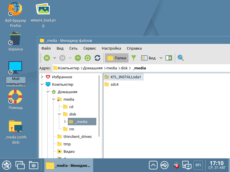

в X2go даже папочка специальная появляется при подключения внешних носителей и обе флехи видятся, но серты нет
- x2go.png (65 КБ) 716527 просмотров

судя по ярлыку в x2go там используется sshfs, видать при входе в сессию отслеживает и монтирует удалённый носитель
Re: AstraLinux

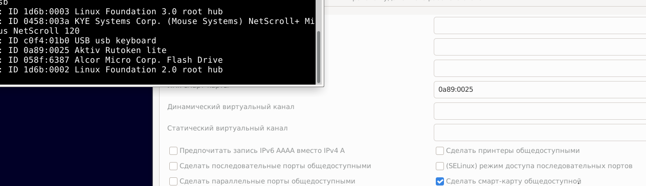

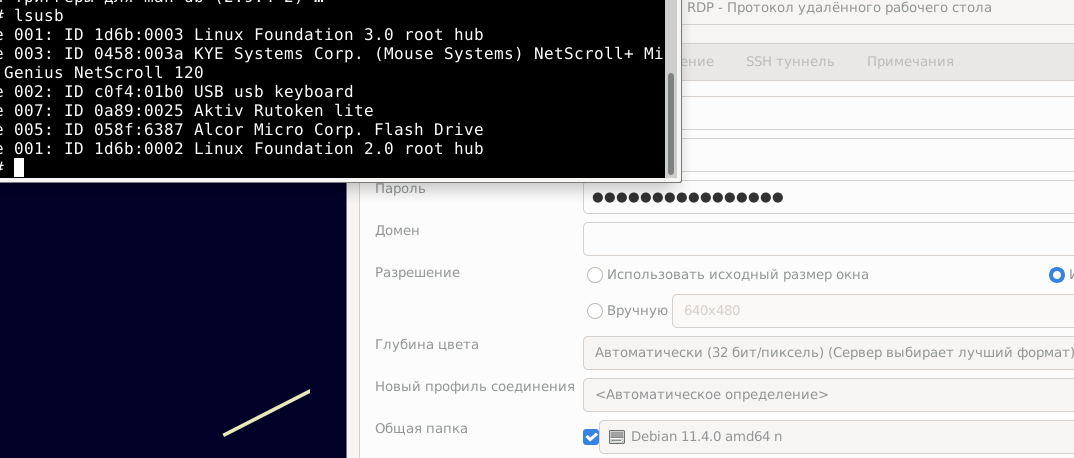

через remminna флехи пролетают(и то путём выбора её как общей папки), серты нет
- Снимок экрана_2022-09-01_16-43-50.png (52.51 КБ) 716429 просмотров
- Снимок экрана_2022-09-01_16-43-02.png (65.96 КБ) 716429 просмотров

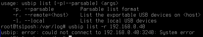

если шарим по bus ID и пытаемся подрубиться на сервере но не проходит, что может быть? порты открыты, сервер сам на себя шарит, а к втваре и к той же астре, при подключении, выдаёт эту ошибку
- 2022-09-14_130530.png (1.24 КБ) 715745 просмотров
Re: AstraLinux
удалённо тоже с сервера список не выводит
- 123.png (892 байт) 715741 просмотр
- 2022-09-14_130530.png (3.38 КБ) 715743 просмотра

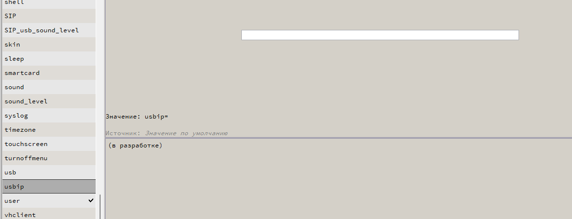

В втвари сейчас точно нет usbip. В астре наверное же есть, но нужно пакет поставить и настроить чтобы запускалось и раздавало.
Re: AstraLinux
Команда относится к linux-tools что думаю использует втваре, usbip если только порты смотреть
Re: AstraLinux
Увы кроме него из бесплатных ничего более не работает

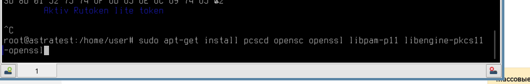

Доставляем это для рутокена
- 2022-09-22_165012.png (4.92 КБ) 715516 просмотров
- 2022-09-22_164956.png (448 байт) 715516 просмотров

пока самый жесткий косяк это все юзеры увидят все токены, надо задавать индив пароль на токен и не делать его в автологон при входе юзера, только по требованию
все токены попадают при рутовском маунте в текущем пользователе /dev/bus/usb/005 и имя файла -005
Хоть принтер печатает и то здорово

По монтированию в юзера токена или флехи, если есть готовое решение, то рассказываем или черпаем идеи https://www.linux.org.ru/forum/admin/16986875

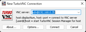

Какой из vnc серверов работает с wtware в клиенте?
Чтобы при открытии сеанса можно было вводить только учётку, без ввода рут пароля на подключение по порту.
В моём случаё только TurboVNC с этим справляется с астры в многопользовательском режиме, но из втваре среды, если указать протокол, сервер vnc и порт, тонкий клиент не подключается
Re: AstraLinux
У тебя в линуксе есть какой-то VNC сервер.
Подключись к нему из виндвоса другим VNC клиентом. Не того же производителя. Обязательно другим. Если другой клиент из виндовса подключается, а втварь не подключается - показывай лог втвари, будем чинить.
Re: AstraLinux
с x11vnc не получается создать коннект, tightvncserver не умеет с многопользовательской сессией работать и каждый раз вводить пароль доступа подключения не хорошо и на каждого пользователя в этом случае надо новый порт забивать, с TurboVNC такого нет, спрашивает только учётку и пароль, но с другими клиентами кроме турбо не дружит

1. Скачай, поставь и запусти это:
http://wtware.com/testing/202211061328.zip
2. В конфиг терминала добавь две строки:
3. Загрузи. Проверь, что загрузилась версия 6.0.87. Заходи телнетом на терминал:
Вместо 192.168.1.123 подставь IP терминала. Того терминала, в конфиг которого добавлены две строки.
В телнете должна запуститься команда:
sudo не нужен.
Что ты будешь дальше делать с выполненной командой?
usbip = on
extra = telnetdКод: Выделить всё
telnet 192.168.1.123В телнете должна запуститься команда:
usbip bind -b 1-1Что ты будешь дальше делать с выполненной командой?
Re: AstraLinux
Спасибо
Монтировать уже на сервере, в випнет напишу ещё, что они порешали, тем у кого крипто про будут довольны! А это пока на автомате при старте не будет работать? А то каждый раз телнетом не есть удобно или в релизе выйдет в рабочем виде? Что в конф записал и при старте терминала шарится

через turboVNC проверил, как в доменном пользователе, так и в локальном работает, в техподдержку випнет написал, жду ответа. Если есть возможность внедрить x2go клиент и turboVNC для альтернативного входа, буду благодарен, где токены видятсяaka писал(а): Пн ноя 07, 2022 12:18 amА никто не говорил про автомат. Выполнена заявка "внедрить...чтобы команда запускалась".

В идеале если проброса как на винде не сделать, то по порту его ловить
[2] USB ID: 0a89:0025, bus ID: 1-3, class: 0x00, subclass: 0x00, Aktiv Rutoken lite
Выполнив lsusb токен не видится, видать xrdp не умеет пробрасывать usb устройства или что то работает не правильно

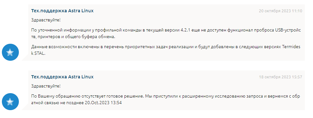

Вы можете использовать ПО, установка и настройка которого описана в статье Терминальный сервер LTSP (ltsp-server-standalone) на базе Astra Linux.
Но описанный в статье программный продукт устарел и его развитие в рамках Astra Linux не планируется.
Для создания терминальных серверов рекомендуется использовать инструменты инфраструктуры виртуальных рабочих мест Termidesk.

а пока хотя бы usbip что остался в тестовой сборке запустить в живую сборку плиз
что до этого тестили
Re: AstraLinux
Не вижу вопрос по втвари. На что я могу ответить?
Re: AstraLinux
usbip что начали делать и тестировали, можете довнедрить в рабочую версию?
Re: AstraLinux
а то толстый клиент мутить на астре не есть хорошо, а так будет в втваре проброс
Re: AstraLinux
Будем верить, что функционал появится в ближайшей сборке и из режима разработки перейдёт в рабочую модель с полным функционалом, 3-4 устройства думаю хватит для проброса данным методом (токен, принтер, сканер) далее уж на сервере - Работа с политиками Polkit будем мучать... Заранее спасибо!
Re: AstraLinux
Не понимаю, о чём ты говоришь. Всё, что тестировали и что заработало, переходит в рабочую версию.

Прикрутил авто-бинд usbip. Попробуй это:
http://wtware.com/testing/202309191851.zip
В конфиге:
или
Первое по USB ID, второе по bus_id, оба написаны в списке USB устройств на веб-интерфейсе терминала.
В конфиге:
usbip = 2dd6:218aКод: Выделить всё
usbip = 1-2Re: AstraLinux

проброс в чате телеги обещают в 4,3 сборке - Буфер, каталоги, принтеры войдут, В stal именно, в ноябре
