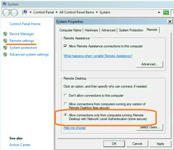

1. Включи NLA:
2. Попробуй это: http://pxe.ru/files/testing/201611192224.zip

Re: WTWare 5.4.44+Hyper-V (2012R2)+RemoteFX+Win7 Corp SP1 - не работает :(
Добавлено: Пн ноя 21, 2016 1:27 pm
iGOR_
Скачал. Установил. Задал терминал версию 5.4.59. Включил в ВМ NLA.
При загрузке запрашивает пароль. Первый раз такую картинку вижу.
При вводе пароля пользователя ВМ выдает ошибку. См. скрины. Лог во вложении.
Добавлено: Пн ноя 21, 2016 2:54 pm
iGOR_ писал(а):При загрузке запрашивает пароль. Первый раз такую картинку вижу.
Надо привыкать. На 2012R2 такое включено по умолчанию.
iGOR_ писал(а):При вводе пароля пользователя ВМ выдает ошибку. См. скрины. Лог во вложении.
Оно считает, что логин или пароль неправильные. Надо ввести правильные.
