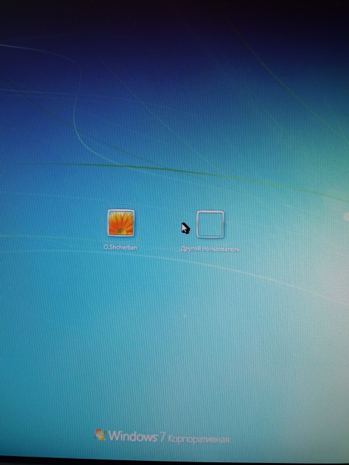

Пробую подключится с терминала с WTWare 5.4.44 - вижу экран приветствия Windows. Указатель мыши с черным квадратом. Мышь перемешается, ни одна иконка не срабатывает. См. фото Term_1.

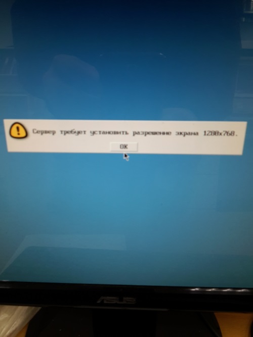

Пробую на другом терминале - выдает сообщение "Сервер требует установить разрешение 1288х768"
См. фото Term_2. Меняю разрешение, перезагружаю - тоже сообщение.

Ошибка с разрешением экрана лечится лицензией для втвари. Семёрка под RemoteFX умела делать только некоторые типичные разрешения, и когда втварь без лицензии отрезает кусок экрана под банер и просит не 1024х768, а необычное 960х768, семёрка с remotefx капризничает. Восьмёрка этим уже не должна страдать.

Что такое 1288x768 ?
mstsc.exe тоже работает с семёркой с remotefx в таком разрешении?
Re: WTWare 5.4.44+Hyper-V (2012R2)+RemoteFX+Win7 Corp SP1 - не работает :(
Нет. mstsc с разными работает.
У терм2 изначально в конфиге было прописано display=1366x768 При попытке подключиться к ВМ с такой настройкой получил ответ "Сервер требует установить разрешение 1288х768"
Поставил 1288х768 (в конфигураторе, через "ввести вручную") - один фиг, получил такое же сообщение...

Гы. 1364. Значит я прав, win7 с remotefx (именно с remotefx, в обычной графике умеет) не умеет отдавать произвольные разрешения, поэтому майкрософты в клиенте убрали две точки, чтобы получить удобную (кратную 4) ширину экрана. Мониторы 1366х768 придумали враги и менеджеры по продажам.
Мне лень делать такой костыль для поддержки одного неудобного разрешения на старой системе со старой графикой. Напиши в конфиге конкретно этой машины "bpp=16" и она будет работать без RemoteFX.

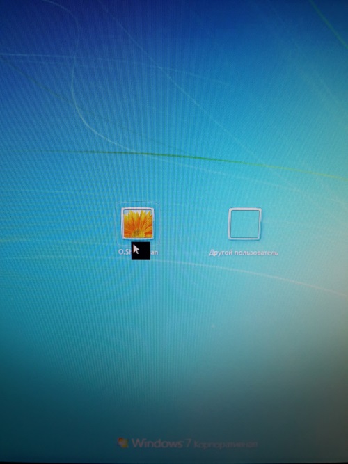

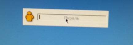

Запустил. Курсор теперь без черного квадрата. Сохранил. Потом попробовал "потыкать" - не работает.aka писал(а):Вот это попробуй: http://pxe.ru/files/testing/201611120043.zip
Те же действия. Запустить, дойти до неправильного курсора, сохранить.
- Term1_WTware_00.1B.FC.E4.71.85_2016-11-14_13-38-53.txt.zip
- (28.44 КБ) 1075 скачиваний
- Term_1_foto_new.jpg (86.57 КБ) 92735 просмотров
- Сообщения: 12249
Рамка вокруг некрасивая. Попробую поуже сделать.
Последнюю фразу не понял. Нажатие кнопки мыши не работает? А раньше, с квадратом, работало?
Нет. С самого начала клики не работают, в систему не зайти.

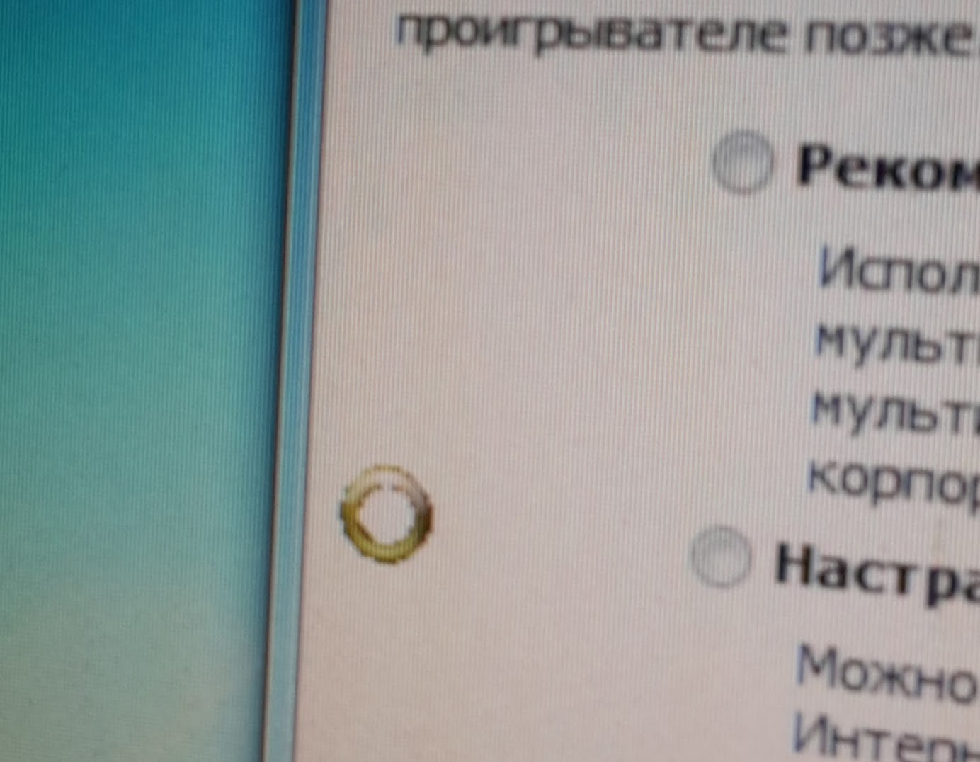

Добрый день! Поставил. Запустил. Кляпнул по иконке пользователя три раза - ноль эмоций, так же по иконке Другой пользователь.
Нажал эскейп - ноль эмоций.
Из положительных сдвигов - курсор стал выглядеть нормально (без черного контуре)
Лог во вложении.
Лог во вложении.

Скачал. Установил. Задал терминал версию 5.4.59. Включил в ВМ NLA.
При загрузке запрашивает пароль. Первый раз такую картинку вижу.
При вводе пароля пользователя ВМ выдает ошибку. См. скрины. Лог во вложении.

Надо привыкать. На 2012R2 такое включено по умолчанию.iGOR_ писал(а):При загрузке запрашивает пароль. Первый раз такую картинку вижу.
Оно считает, что логин или пароль неправильные. Надо ввести правильные.iGOR_ писал(а):При вводе пароля пользователя ВМ выдает ошибку. См. скрины. Лог во вложении.
А причем тут 2012r2, если я подключаюсь к Win7 corp?
Запрашивает только пароль. А логин берет из конфига терминала что ли?
Так. С авторизацией разобрался. Удалил параметр User в конфиге - появилась возможность указать логин.
В ВМ залогинился. Система загрузилась. Работать можно.

Сегодня добрался до офиса и еще раз помучал терминал. Вроде все работает. Даже Аеро видно. Смущает нестандартное отображение курсора в режиме "думаю". Он какого-то "желтушного" цвета. См. фото. При подключении mstsc - обычный голубоватый.
В настройках терминала graphic=abcdefg, bpp=32
- Курсор.jpg (130.46 КБ) 92577 просмотров
