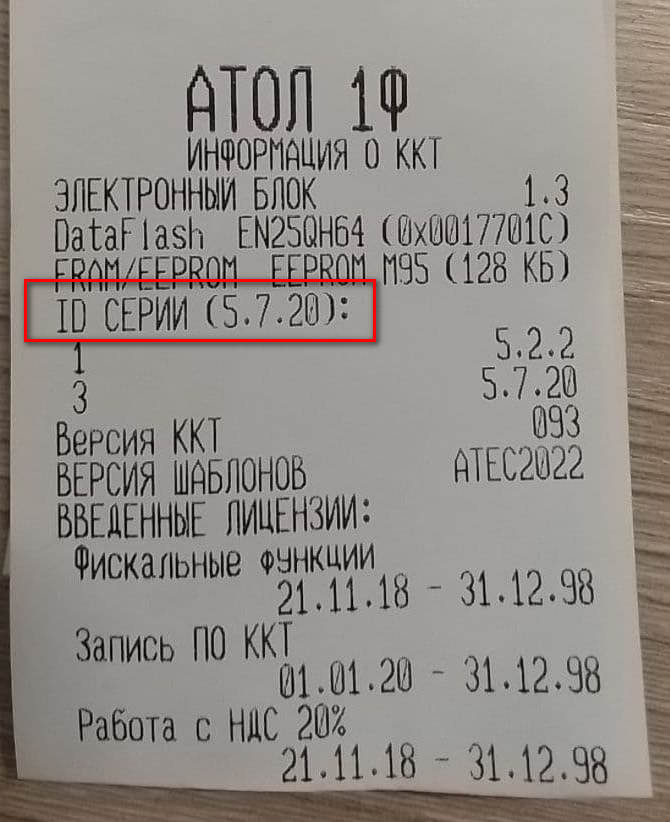

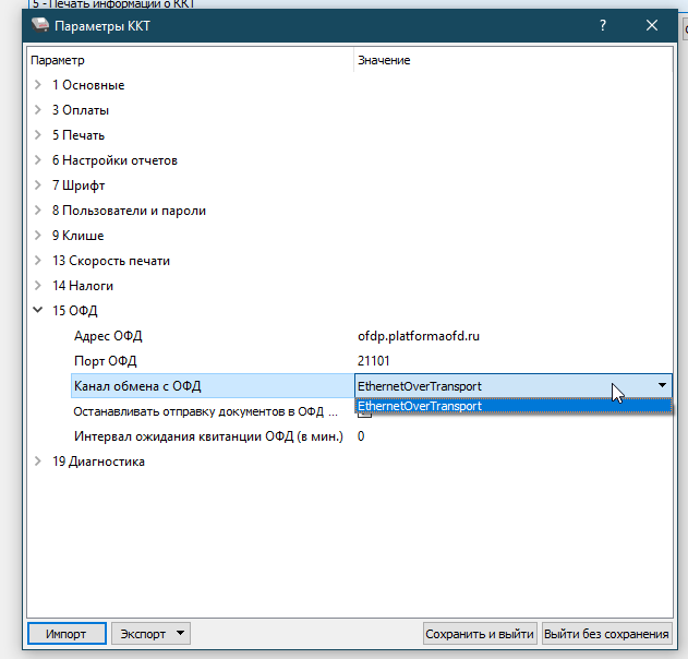

Во-первых. Прошивка кассы должна быть не ниже 5.7.10. Раньше работало, начиная с какой-то версии АТОЛы сломали, в 5.7.10 починили обратно:
Состояние на август 2020 года, с атолового форума:
http://forum.atol.ru/index.php?showtopi ... ntry298902
АТОЛ: Реализована работа канала EoU для платформы 5.0
АТОЛ: Прошивка не ниже 5.7.10
АТОЛ: Драйвер не ниже 10.8.0.0

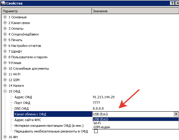

Касса подключается по USB. В кассе два виртуальных COM-порта, но если просто перенаправить оба порта на Windows через параметр serial=, оно не работает. Нужно запускать утилиту АТОЛа на терминале.
0. Нужна свежая версия втвари. 5.4.94 или новее. Для Raspberry - 5.4.98 или новее.
1. Терминалу (тонкому клиенту, не серверу!) понадобится доступ в интернет. DHCP сервер должен сообщать правильный IP шлюза.
2. Скачать и положить в "C:\Program Files (x86)\WTware\TFTPDROOT\Everyone" для терминалов, которые загружаются или скачивают конфиги по сети, или в каталог configs на загрузочном диске для терминалов, которые хранят конфиги на локальном диске, один из файлов отсюда: http://wtware.ru/files/ATOL/
Положить прямо в зипе, не распаковывать.
Если терминал загружается с локального диска, но конфиги скачивает по сети, то и файл с утилитой АТОЛ он тоже будет скачивать по сети, с того же сервера, с которого он берёт конфиги, из каталога Everyone.
В архиве утилита АТОЛ EthernetOverUSB, перепакованная и дополненная для втвари.
x86 для большинства терминалов.
x64 для терминалов, у которых во всплывающем окошке внизу справа после версии WTware написано UEFI.
arm для Raspberry Pi.
3. В конфиге написать:
extra=eou-x86-3448.zip
serial=COM3(usb)
Для UEFI терминалов extra=eou-x64-3448.zip, вместо 3448 может быть более свежая версия.
Для Raspberry Pi extra=eou-arm-3448.zip, вместо 3448 может быть более свежая версия.

вопрос на будующее (атол платформа 5)
краткая инфа:
Кассы на Платформа 5.0 работают только под управлением ДТО10
Ссылка на подробную документацию по интеграции ДККТ 10 – http://integration.atol.ru/
Префикс прошивок - 5.х.х
Применяется система лицензирования
В кассах на платформе 5.0 нет таблиц, есть параметры настройки
В диспетчере устройств ВСЕГДА будет только один VCP, в отличии от касс на платформе 2.5
В связи с этим вместо канала EoU для передачи данных в ОФД используется канал EoT
Только на платформе 5.0 имеется поддержка ФФД 1.1
вот интересует именно "ВСЕГДА будет только один VCP" и взлетит ли на втвари EoT ?
еще немного описания:
EthernetOverTransport
LIBFPTR_OFD_CHANNEL_PROTO
В этом случае для передачи данных в ОФД будет использоваться канал хоста, на котором установлен драйвер. Для работы требуется, чтобы драйвер постоянно держал соединение с ККТ.
ККМ с платформой 5 появиться только через пару недель. буду тестировать.
собственно беспокоит что "ВСЕГДА будет только один VCP" и возможно EoU просто не будет работать, т.к. нет второго com порта.

WED
Wtware 5.8.38.
Драйвер Атол 10.5.1.3.
Win Server 2008 R2.
Используем Атол 15Ф с пробросом USB в Com. Работает достаточно стабильно.
Купили новый аппарат - Атол 1Ф. У него нет передачи в ОФД EthernetOverUSB как у Атол 15Ф, а есть только EthernetOverTransport.
Перечитал всю тему, но так и не понял, будет ли Атол 1Ф работать с wtware вообще, а если да, то как настроить?

Мы тестировали атоловский веб-сервер как только он появился и, насколько я помню, нельзя было на 1 веб-сервер цеплять несколько ККТ. Для каждой ККТ нам пришлось бы запускать отдельный экземпляр веб-сервера, что в нашем случае неприемлемо - у нас сейчас 8 ККТ, а к концу года планируется более 20 (отсюда, кстати, и вопрос про замену проброса usb-com в wtware на что-то иное).
WED писал(а): Вт май 04, 2021 4:34 pm АТОЛ: Прошивка не ниже 5.7.10
Это же версия прошивки в ККТ?
Re: Онлайн-кассы АТОЛ с ОФД
Добавлено: Ср май 05, 2021 5:01 pm
WED писал(а): Ср май 05, 2021 4:10 pm ...у нас сейчас 8 ККТ, а к концу года планируется более 20 (отсюда, кстати, и вопрос про замену проброса usb-com в wtware на что-то иное).
8 ККТ подключены к компьютеру с втварью ? :shock:
Лучше спросить у того, кто эту ККТ хотя бы видел...

Небольшое резюме по вышесказанному и настройкам.
Лирика:
У нас ККТ Атол 1Ф и её особенностьв том, что данные в ОФД она умеет передавать только через канал EthernetOverTransport (EoT). Несмотря на то, что в прошивке 5.7.х для многих аппаратов Атол добавил (а точнее, вернул) EthernetOverUsb, этого не произошло для моделей 1Ф и 27Ф.
Эксперименты показали, что (как mag1ka и писал) таким ККТ, помимо работающего на стороне терминального клиента AtolRPC-сервера, также требуется организация второго канала связи - для передачи чеков в ОФД - проброс usb-порта в com-порт на терминальном сервере.
Суть:
Для работы ККТ, умеющих только в EoT требуется:
Драйвер ККТ 10.8.x.x
Прошивка ККТ 5.7 и новее.
1. В конфигурации wtware на клиенте требуется настройка:
extra=atolrpc-x64-10.8.1.0,eou-x64-8571 (заменить на соответствующую архитектуру и версию атоловского драйвера на стороне сервера)
2. В учетной программе (1С или иной) в настройке ККТ:
"Соединение" - указать "USB",
"Адрес ПК" - IP терминального клиента, к которому подключена ККТ.
Через АтолRPC происходит пробивание чеков (этот канала работает значительно быстрее, чем проброс USB-Com, но разрывается при простое или потере связи), а передача в ОФД идет через проброшенный USB порт (более медленный, но имеющий постоянное подключение к терм.серверу)
PS: Эти же настройки применимы также к ККТ умеющим в EoU - чеки точно пробиваются шустрее.

timofeevvv
Для информации по прошивкам на ккт атол
Версии прошивок
ККТ Платформа 2.5:
  • 12-8573: Атол 91ф/92ф
  • 12-8541: Атол 11ф/15Ф/22птк/25ф/30ф/ 55ф/77ф/20ф/ 50ф/52Ф
  • 12-8549:Атол 90Ф
Платформа 5.0:
  • 5.7.20: Атол 1Ф/11Ф/20Ф/22птк/25Ф/27Ф/30Ф/50Ф/77Ф
  • 5.7.22:Атол 15Ф/55Ф
  • 5.7.13: Атол 52Ф

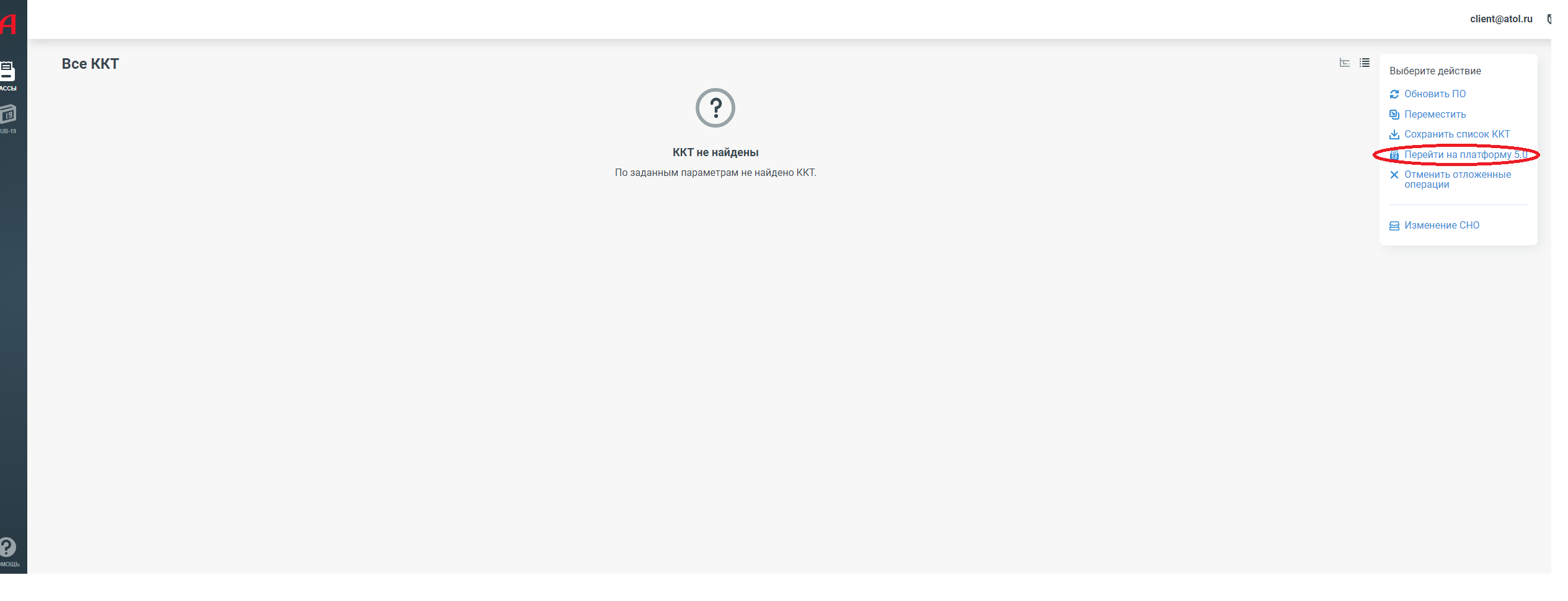

Начиная с версии 5.7.13 на 1ф есть EoU, наверно будет проще и быстрее обновить ккм, занимает это примерно 5 минут если есть файл прошивки.
А если её нет, то её можно скачать с сайта атола as.atol.ru логин client@atol.ru пароль client
там нажать переход на 5 платформу ввести серийный номер ну так далее, единственный момент у ккт должна быть либо оплачена лицензия на по ранее, либо у вас более "свежая" ккт для которой полагается свежая версия по в рамках исправления багов
