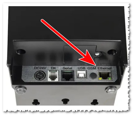

Всем привет. Подскажи как можно настроить Атол Web server для кассы Атол FPrint-22ПТК? Скачал версию  10.10.0.0, поставил драйвер, gui и веб сервер, добавил пользователя и добавил саму кассу на веб сервер. Касса физически подключена на машину с установленной CentOS 7 далее подключаюсь по rdp на Windows 10 (там так же стоит драйвер + Тест ККТ). Как настроить что бы касса работала в rdp на Windows 10?
XsoWie
Сообщения: 91
Зарегистрирован: Чт сен 06, 2007 6:17 pm
Re: Атол WEB server
Сообщение XsoWie »
У Атола FPrint-22ПТК есть замечательное отверстие под эзернет кабель.
Мутить с атолвебами нет необходимости.

PS: выше замечательная фотка от коллеги, который понимает. Прислушайтесь к его мнению.
