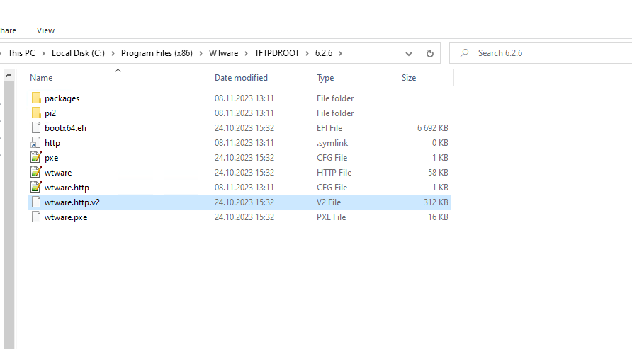

Добрый день, такая проблема. А ссылочка уже не работает. Можете перезалить? motherbord asus p7h55-m LX
Re: Зависает на initialising devices...
Добавлено: Вт дек 26, 2023 1:03 pm
1. Скопировать "C:\Program Files (x86)\WTware\TFTPDROOT\6.2.12\wtware.http.cfg" туда же с именем wtware.http.v2.cfg
2. В 067 параметре DHCP, там где написано
6.2.12\wtware.http
Написать
6.2.12\wtware.http.v2
Что получится?
wtware.http это ipxe без драйверов, он вызывает функции BIOS. Маленький, но тербует корреткного BIOS. Кстати обновление BIOS может ему помочь, если сетевая карта набортная.
wtware.http.v2 это ipxe с драйверами железа, он работает с железом (только с тем, для которого у него внутрях есть драйвера) напрямую и потому работает на кривом BIOS.
PS: если компьютер не очень старый, то его наверное можно переключить на UEFI и забыть эти старые заморочки.

1. На счет первого пункта не понял, зачем копировать? файл если его не правим и в папке уже есть этот файл.
2. Bios последний для этой материнки. И там не uefi. к моему большому сожалению(

А понял, сорян, это типо будет ссылка на этот файл.
Добавлено: Вт дек 26, 2023 8:21 pm
ipxe ищет свой конфиг в файле имяфайлаipxe.cfg
Если ipxe загрузился из "6.2.12\wtware.http", он будет искать свой конфиг в "6.2.12\wtware.http.cfg"
Если загрузился из "6.2.12\wtware.http.v2", то будет искать конфиг в "6.2.12\wtware.http.v2.cfg"

Спасибо огромное, помогло!!!
