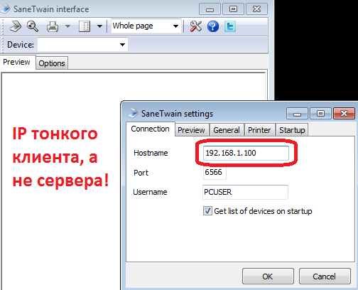

Пробую настроить сканер на МФУ 1005 при помощи sanetwain - не получается.
Что имеется: Сервер терминалов и домен, на котором и стоит WtWare
Что делал:
1. WtWare scanner = on
2. На сервере терминалов на диск C положил sanetwain
3. На сервере терминалов скопировал файл SaneTwain.ds в папку C:\Windows\Twain_32 и перезагрузился
4. В настройках sanetwain оставил все по умолчанию указав только Ip Сервера терминалов
5. При запуске SaneTwain пишет "Ошибка соединения с сервером"
Помогите, что я сделал не так

Prizrak
alex73 писал(а):4. В настройках sanetwain оставил все по умолчанию указав только Ip Сервера терминалов".
Помоему, нужно указывать IP тонкого клиента, а не сервера терминалов...

Alex73
Спасибо. Указал IP тонкого клиента и все заработало :)

Добавлено: Ср май 23, 2012 11:15 am
tureh012
Alex73 писал(а):Спасибо. Указал IP тонкого клиента и все заработало :)
А как вы это сделали?
Re: Вопрос про сканеры
Добавлено: Ср май 23, 2012 12:03 pm
Так:
