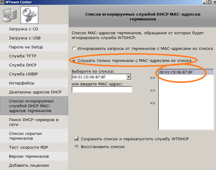

В первом случае оставить оба dhcp, на виндовом сделать так:

Еще вариант - найти в настройках dhcp на роутере вариант "не отвечать таким-то мак-адресам" и записать туда терминалы. Если там есть такая настройка.
