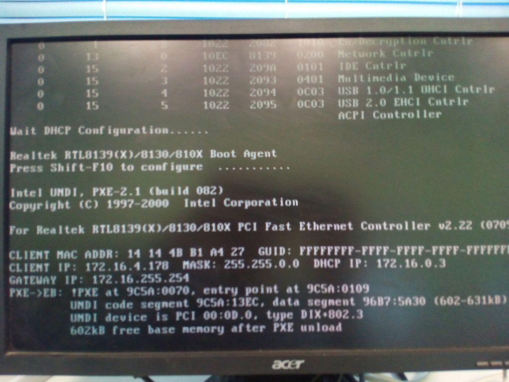

Добрый день, используем в организации Tonk 1202, на последней версии wtware загрузка с ними не проходит.

Во вложении фото на чем зависает загрузка.
Подскажите как решить проблему?

Сообщения: 12246
Re: 5.4.44 Tonk 1202
До конфига втвари дело не доходит, встаёт раньше.
Что написано в 067 параметре DHCP?
Если DHCP выключить, картинка на экране на что сменится?
И ещё один тест:
1. Найти тот файл, который указан в 067 параметре DHCP.
2. Удалить. Или спрятать в бэкап, но чтобы в каталоге 5.4.44 его больше не было.
3. Перегрузить машину. Убедиться, что ошибка сменится на File not found.
4. Найти файл с тем же именем из более старой втвари и записать в каталог 5.4.44.
Заработает?

Подтверждаю проблему с wtware.http на старых (очень старых! с процессорами классом ниже первого пентиума!) машинах. Например, такое вот нашёл:
It therefore seems reasonable to assume that
SSE will be supported on any hardware that might realistically be used
with new iPXE builds.
As a side benefit of this change, the MMX register %mm0 will now be
preserved across virt_call() even in an i386 build of iPXE...
Аффторы iPXE (который в втвари лежит в wtware.http) пишут, что будут использовать SSE команды (этих команд нет в древних процессорах) даже если собирается для i386. Я пытался собрать свежий iPXE для i386, и оно у меня тоже не взлетало на машинах с древними процессорами AMD Geode.
Как обойти проблему:
1. Не использовать HTTP загрузку на таком антиквариате. Обычная PXE загрузка будет работать.
2. Взять wtware.http из старых втварей: http://wtware.com/files/wtware.http.2015.oldPCs.zip и положить в каталог к свежей версии. Оно тоже должно работать.

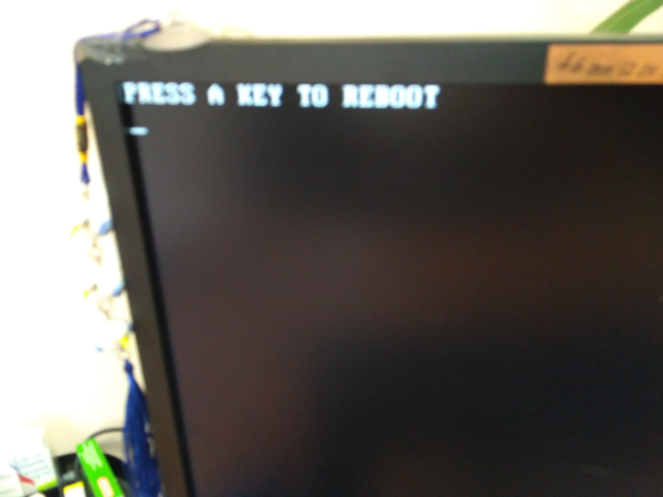

увы не поехало, та же ситуация, загружается но потом на экране press a key to reboot, скрин прилагаю (прошу прощение за качество)

а это и есть скрин, т.е прошивка сначало загружается нормально без ошибок и зависаний, но далее вместо окна с предложением ввести пароль пользователя такое
Сообщения: 12246
Не кредставляю, кто это пишет. Фотку предыдущего экрана, перед этим "PRESS A KEY" можешь успеть сделать?
