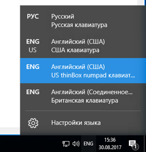

Там софт, который это делает платный. Он создает вот такой инсталлятор - http://wmslab.ru/KbdEditInstallerUS-thinbox-npad.exe, если его запустить на сервере, он поставит раскладку.aka писал(а):Лучше объясни, на накакую кнопку нажать чтобы у меня появился свой сервер с установленной клавиатурной раскладкой.akaplenko писал(а):Могу дать доступ к серверу с установленной клавиатурной раскладкой.
- Снимок-экрана-2017-08-30-в-15.36.59.png (37.4 КБ) 74550 просмотров

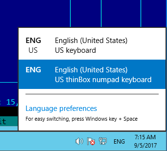

Взял 2012R2 английский сервер.
Поставил на него вашу штуку. Перегрузил. Язык в панрель добавился: Подключаюсь через mstsc.exe с автоапдейтящейся Windows 10.
Запускаю FAR. Ctrl-1, Ctrl-2, Ctrl-3 - меняют режим панели.
Включаю этот ваш новый язык.
Включаю NumLock.
Нажимаю + на цифровой клавиатуре, держу. Нажимаю 1 на цифровой клавиатуре.
Фар делает что-то странное: вставляет имя текущего файла в командную строку (как с Ctrl-Enter), но вставленное имя файла оно при этом выделенное. Т.е. ваша клавиатура определённо что-то делает, в нормальной жизни Far при нажатии на + на цифровой клавиатуре сразу рисует окошко выделения файлов. Но это совсам не Ctrl-1.
Что я делаю не так?
