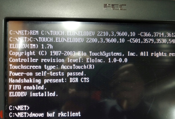

Тач стоит на POS терминале MP-3435 (https://www.fecpos.com/en-global/ams/Products/view/13)
Внутре терминала - мамка Gigabyte MNIC8QI, к которой тач крепится посредством LVDS коннектора.
Все это вполне себе работает под ркипером, тач отрабатывает.
Таких поса у меня два, оба ведут себя одинаково.
Вот, прилагаю, скрин инициализации тача под досом - там драйвер сообщает про контроллер EloInc, дрова под линух к оному вполне гуглятся.
Судя по выводу, похоже, тач работает через некий последовательный порт, возможно COM3, постараюсь проверить напрямую с порта, может чего увижу.
UPD. Действительно, COM3. Трогаешь тач пальцами нежно - из порта раздается.
Видно, отдельный шнурок от тача идет на мать в порт.
2017-10-03 21-01-10.JPG (146.21 КБ) 26879 просмотров
Сообщения: 12245
Re: Тачскрин не работает
Никакие COM-портовые тачи втварь не понимает.
