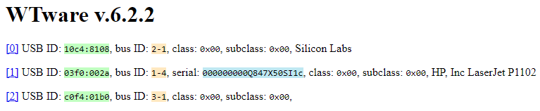

Приветствую!
Имеется конфиг для принтера для прокидывания на вин сервер 2008R2
rdp_printer=HP LaserJet Professional P1102[HP LaserJet Professional P1102]:usb 03f0:002a
printer=usb(03f0:002a)
Но не все почему то принтера 1102 хотят так работать - usb видит как устройство а печать не идёт, под обычной десктоп виндой печать идёт норм.
При таких настройках с втваре тонкого клиента принтер пролетает сам, на виндовом серваке даже настраивать ничего не надо, перенаправленный и всё.
Руками принтер не ставим, тк бывает слетают принтеры по умолчанию у других
Лог во вложении, спасибо.
HP P1102 не со всеми принтерами идёт печать

Re: HP P1102 не со всеми принтерами идёт печать
Вижу в логе USB устройство 03f0:002a, но оно не считает себя принтером. Встречаются принтеры, которые считают себя сидиромом с драйверами. Чтобы вылечить самоидентификацию принтера, надо подключить его к машине с виндовсом и покопаться в настройках в программе производителя. Если ничего не получится, напиши в конфиг:
disk=usb,cdrom
И покажи новый лог.
PS: Не пиши лишнее в конфиг. Всё, что ты напишешь в конфиг, будет использовано против тебя. В логе в одном конфиге написано printer= и rdp_printer=. Это два разных метода доступа к одному и тому же принтеру. Вместо того, чтобы работать, они будут конфликтовать друг с другом. Надо убрать одну из этих строк. И USB ID тоже не надо указывать, если у нас только один принтер: оно ничем не поможет и может помешать.
disk=cdrom хватило, спасибо работает:)
