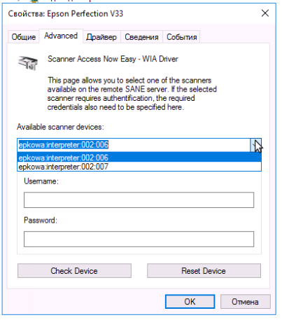

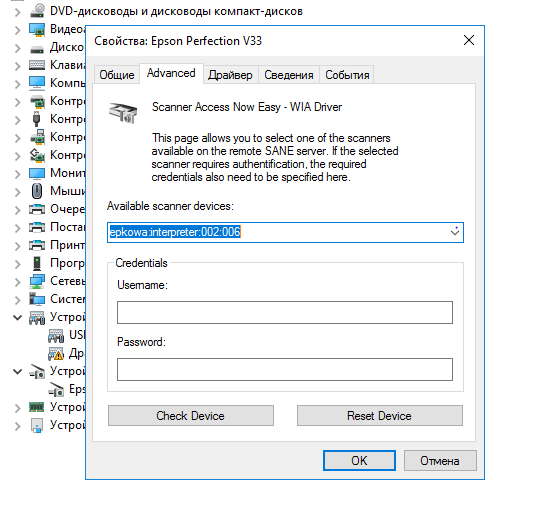

Отваливается сканеры wiasane+naps2 после перезагрузки сервера.
Используем по для сканирования wiasane-v0.1.2.10 + naps2-5.6.2 + windows 2016
wtware v5.6.24
Установили ПО все работает до первой перезагрузке сервера, выключении терминала wtware или выключения сервера.
Ошибок в логах wtware нет
До выключения и перезагрузки все работает стабильно.
В NAPS2 ошибка при сканировании сканер не доступен.
В wiasane драйвере устройство типа доступно.
Помогает вкл/выкл сканера и в свойствах драйвера сканера (wiasane) -> вкладка Advanced -> available scanner device -> значение epkowa:interpreter:002:003 (003 сменится на следующую цифру)
Может кто победил такое поведение.

Re: Отваливается сканеры wiasane+naps2 после перезагрузки сервера.
Вот так это выглядит.
