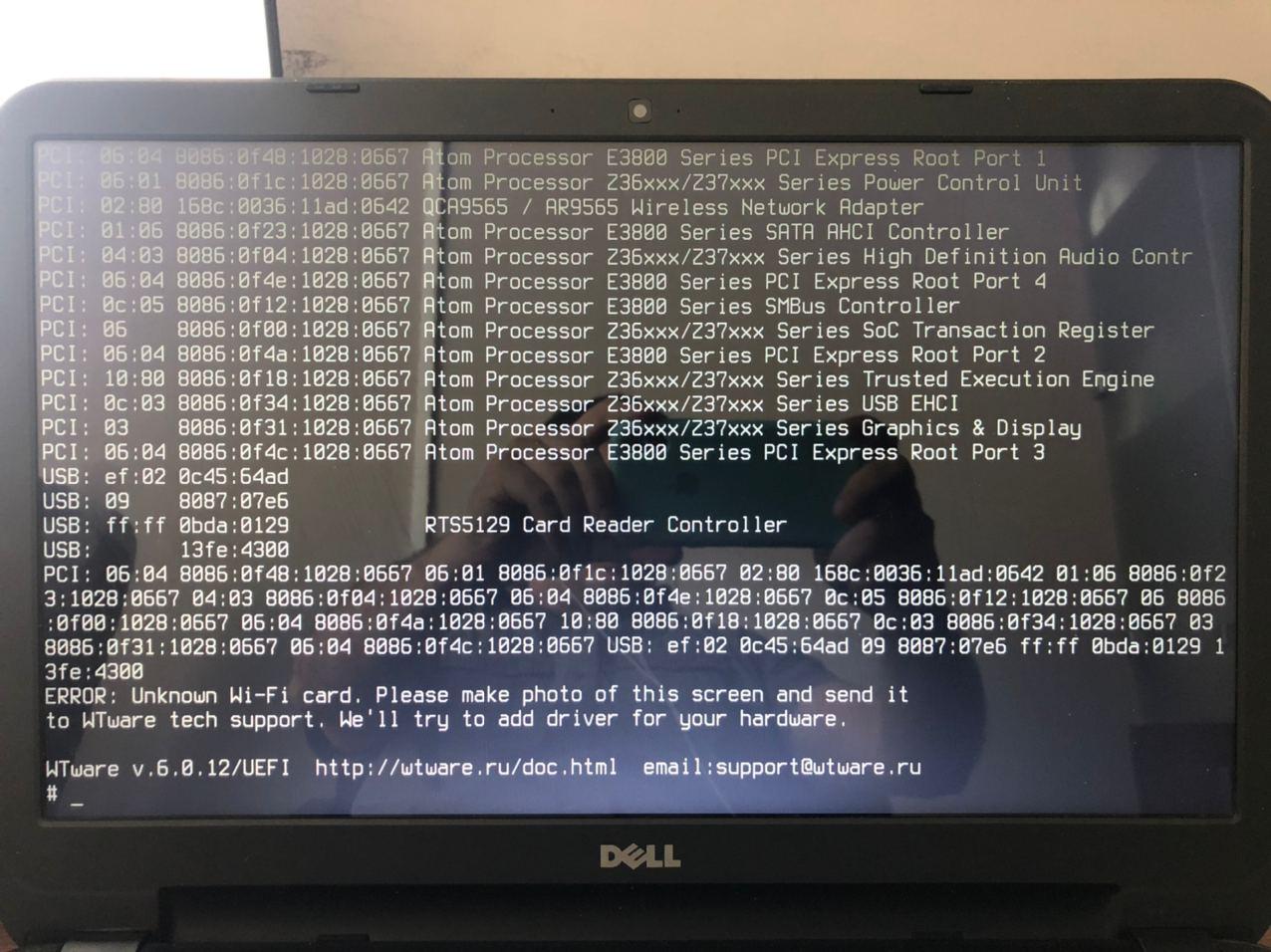

Попробовали разные версии так и не хочет заводится.

Хочу полный лог. Последний метод, когда на терминале нет сети, лучше через флешку: https://wtware.ru/logs.html

Вижу проблему, но не понимаю.

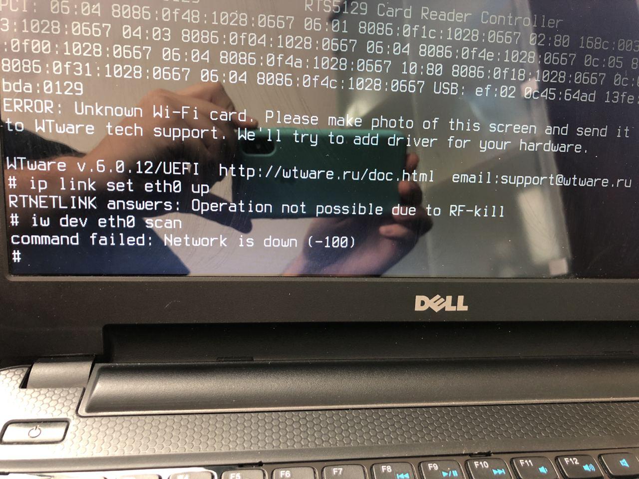

Когда оно падает с ошибкой, нажме Esc. Будет командная строка. Из командной строки запусти такое заклинание:
ip link set eth0 up
Что оно ответит?
Если не будет ругаться, тогда следующее заклинание:
iw dev eth0 scan
Что ответит это?

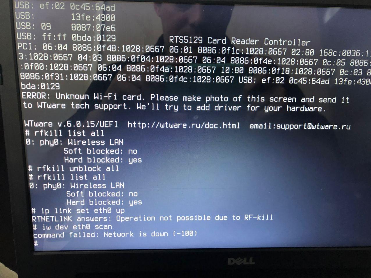

Сначала адаптер он находит.
Ошибка вылетает когда делаешь поиск сетей.

Re: Unknown wi-fi card. QCA9565 / AR9565
Ругань "Operation not possible due to RF-kill" это уже неправильно. Не видел ещё железок, которые бы это спотыкались, но теория пишет, что оно такое бывает по умолчанию запрещённое.
Поставь это, сначала на виндовс, потом на нотбук: http://wtware.com/testing/202010080639.zip
Когда загрузится и упадёт об неизвестную WiFi карту, из командной строки:
rfkill list all
Любопытно посмотреть, что оно ответит. Затем отключить:
rfkill unblock all
Затем ещё раз, увидеть что что-то изменилось:
rfkill list all
И дальше как в прошлый раз:
ip link set eth0 up
iw dev eth0 scan

вот результат.

Так оно поехало? На последней фотке всё плохо.
