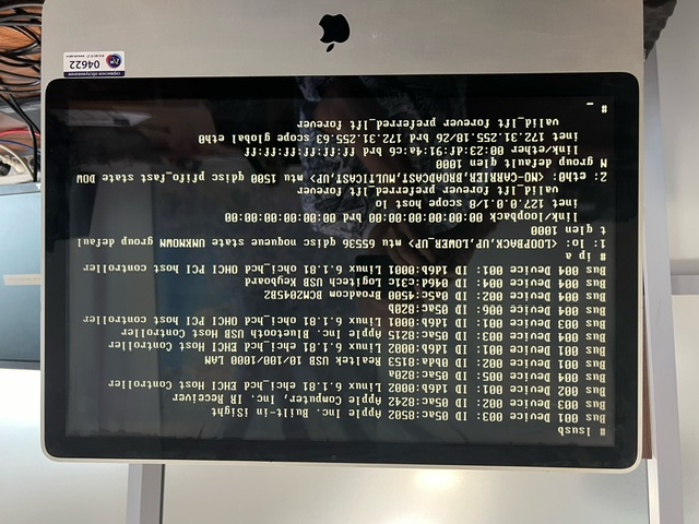

а нет простого способо выбирать в качестве сетевой карты ту, что имеет линк (carrier) на момент старта?
проблема: есть пара маков (больших моноблоков) на которых сдохли сетевые карты. Думали решить вопрос через USB сетевушки, но видимо настройки применяются к встроенной, так как втварь грузится без ошибок (а значит драйверы находит), а вот сетевые настройки не берет

Попробовал 3 разных адаптера (USB ethernet). С одним даже запускается и есть сеть. С двумя другими втварь стартует (никаких ошибок), но сети нет (по сети недоступна)
А можно как-то после загрузки втваре переключиться в консоль для получения отладки dmesg ?

Re: Две сетевые карты в тонком клиенте
Если втварь найдёт две карты, она должна выбрать ту, на которой есть линк. Но для этого сначала надо найти две карты. USB карт зачем-то очень много разных и все они очень редкие. Веротяно, к тем, что не работают, нет драйверов. Или ещё драйвера ко всякой экзотике могут не видеть линк.
Скажи втвари использовать openvpn. И дай ей Hello, World! вместо конфига. Втварь запустит езернет, потом сломается на openvpn и даст консоль.

Сделал. Подбробно по выводу dmesg пройтись не удалось - нет ни компанды more и редактор vi недоступен(
Но вывод - сетевая карта только одна (встроенная), хотя USB шная корректно видна и даже определяется, что Realtek, но в системе не появляется. Подробности только на скрине

Нашел команду less и вспомнил как делать лог. Прилагаю
- all.log
- (69.79 КБ) 332 скачивания
- Сообщения: 12125
Загадочно. USB ID этой сетевухи заявлен аж в трёх драйверах.
Втварь запускает только cdc_ether и ожидает, что раз USB ID есть, то должно работать.
А оно не работает.
Попробуй из командной строки:
modprobe r8152
modprobe r8153_ecm
И покажи фотку последнего экрана dmesg.
А оно не работает.
modprobe r8152
modprobe r8153_ecm

Сделал. Новая карта не появилась.
- image0.jpeg (164.37 КБ) 25039 просмотров

Что за "usb 1-1: USB disconnect" ? Не сетевую отключили?
"ip a" полностью будет "ip address". Список адресов. Даже если карта появилась, никто ей не раздаст адрес.
Надо сделать "ip l", которое "ip link". Список линков.
Если в списке линков карты не будет, значит не судьба. USB не подружились или ещё какая-нибудь ерунда, драйвером сетевой карты не лечится.

usb disconnect - это отключал флешку с логом
Нет, ip l так же ничего кроме встроенной не выдал(
- Сообщения: 12125
Карта свежая USB 3.0. Попробовать её в более свежей матери. Если не поедет в свежей матери с USB 3.0, но поедет под виндовсом или другим линуксом - напиши, покопаем ещё.
Набортное USB древнее. Попробовать дать ей USB сетевую подревнее.
