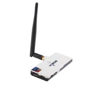

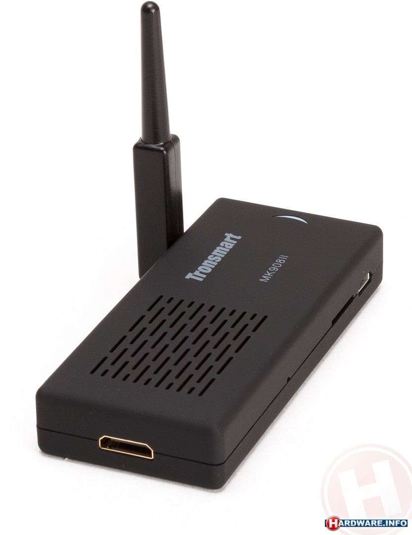

Я себе для опытов такие штуки заказал:
MOMI M1 и MK908II. Первая мне больше нравится, потому что антенна сменная. Вторая более распространена. Приедут - буду заводить втварь на них. Езернета в них нет, придётся работать по вайфаю.
Лично моё ИМХО - VESA крепление для мощных компьютеров, а тонкие клиенты должны быть тонкими и держаться на двухстороннем скотче в уголке монитора :lol:

aka писал(а):Я себе для опытов такие штуки заказал:
IMHO и ethernet нет и USB портов мало :(
Сообщения: 12230
Re: WIFI
Dim-soft писал(а):IMHO и ethernet нет и USB портов мало :(
Зато какой размер! Все железки с езернетом большие. А эти штуки можно использовать или если точно известно, что ничего кроме клавиш и мыши подключаться не будет. Или под неё надо покупать монитор с USB хабом.
