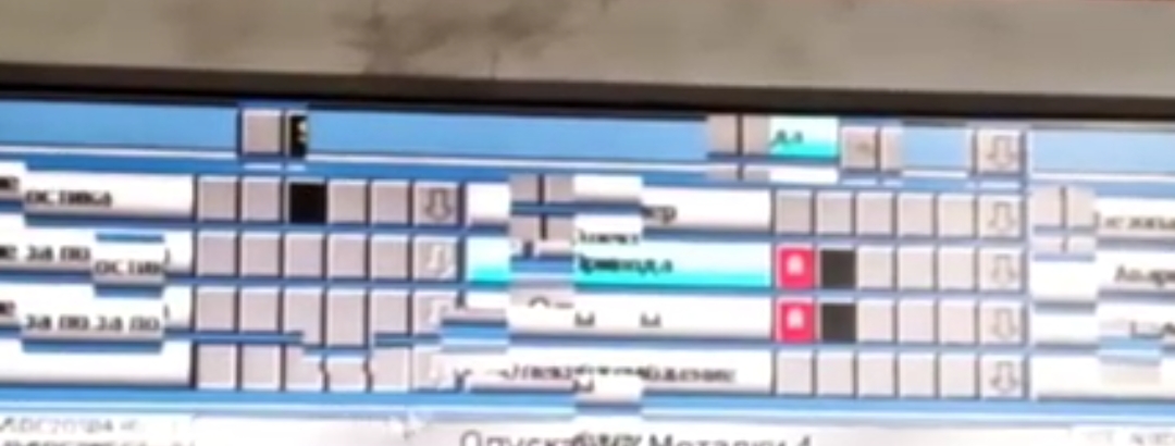

Есть такая проблема, RPi, картинка тормозит, идёт фризами, но что самое интересное при подключении к малинке через vnc никаких вышеуказанных глюков не возникает. Малинки ставил как 3 так и 4 версию.
Подключение к виртуалке vmware, по rdp. ОС win xp.

"при подключении к малинке через vnc никаких вышеуказанных глюков не возникает" - глюки пропадают с экрана малины? Или в vnc клиенте картинка корректная, а на экране малины остаётся такой трэш?

Версия не самая новая(6.0.64) но на других устройства такого нет.
в vnc клиенте картинка корректная, а на экране малины остаётся такой трэш.
поначалу после перезагрузки малины фризы пропадают, но потом появляются вновь.
Сейчас обновил до последней версии, посмотрим.
