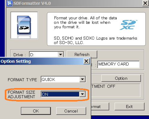

Нужна microSD карта. Даже если загрузка будет по сети, microSD всё равно нужна: на плате нет флешки с БИОСом, и код, который будет скачивать загрузочные образы по сети, надо записать на microSD. Моя плата увидела древнюю 64-мегабайтную (мега, не гига) microSD, но не увидела новую 32-гигабайтную.
Карту лучше отформатировать вот такой штукой: https://www.sdcard.org/downloads/formatter_4/ При форматировании обязательно поставить FORMAT SIZE ADJUSTMENT: ON
