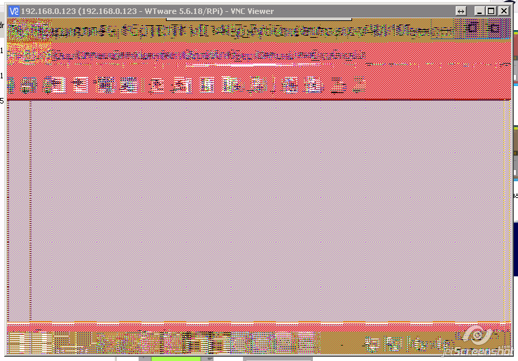

При подключении по VNC к малине получаю вот такой экран:
wtware.txt
Лог
(27.54 КБ) 1443 скачивания

И на экране, у самой малины, артефакты
Плюс немного красноват экран...
P.S. Монитор подключен по HDMI кабелю на конце которого переходник с HDMI на DVI

bcm2708_fb.fbwidth=720 bcm2708_fb.fbheight=480
Малина (и втварь, которая спрашивает у малины) считают, что подключен монитор 720х480. Давай начнем с замены провода на нормальный.

SANSoft писал(а):При подключении по VNC к малине получаю вот такой экран:
А я такое часто на малине встречаю. Решается настройкой качества картинки в клиенте vnc. Ставим high и все работает без артефактов.
