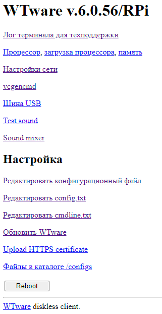

Что я делаю не так, у меня не отображается командная строка linhpone
Сообщения: 12124
Re: Проблема с пробросом микрофона на малинке
Не включаешь linphone? https://wtware.ru/docs5/config.html#SIP
