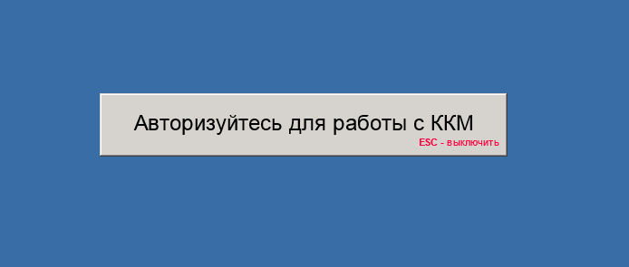

При входе на терминальный сервер у кассира сразу запускается 1С и предлагается авторизация. Т.к. мышек у них нет и клавиаткры специализированные, то это немного затруднительно. Пришла мысь авторизовать их карточкой со штрих-кодом. Сканер всё равно клавиатуру эмулирует, почему бы нет?
Использовать будем самый распространенный Code 128 (ISO 15417). Его поддерживают практически все генераторы и там широкий набор символов. Я для генерации использовал беслатный Zint Barcode Generator.
Выглядеть должно всё это примерно так: сразу после старта на пустом экране появляется окно с сообщением и система не реагирует ни на что кроме "правильных" штрих-кодов.
Окно приветствия
Окно приветствия
После запуска 1С табличка меняется. На ней отображается имя зарегистрированного кассира и она прячется . Если 1С закрыть, то всё опять вернется в режим ожидания штрих-кода.
Приступим.
