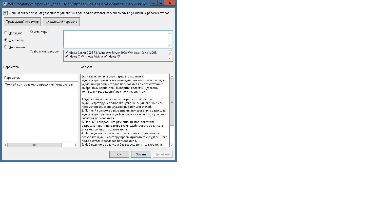

Получится просмотр сессии. Если нужно управлять сессией, надо поставить настройку в политиках:
И к командной строке mstsc.exe добавить флаг /control:
mstsc /shadow:5 /control

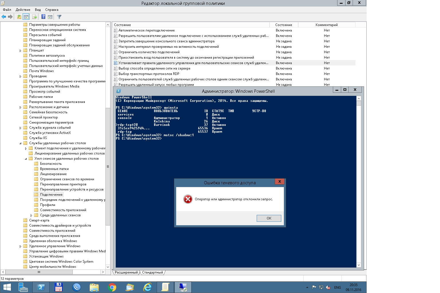

aka писал(а):...
Получится просмотр сессии. Если нужно управлять сессией, к заклинанию надо добавить флаг /control:
Это работает даже без домена?
У меня выдаёт табличку "Оператор или администратор отклонил запрос"
Сообщения: 12246
Re: Удалённое управление в 2012R2
Да, это работает без домена. Добавил скрин настрйоки политик, чтобы работало управление.
Сообщения: 592
Откуда: Ростов-на-Дону
Сообщение Barvinok »
Я эту штуку давно включил. Не работает даже просмотр...
qwinsta 2012.png (108.03 КБ) 52920 просмотров
Сообщения: 12246
Нунезнаю. Я снимал скриншоты со свежепоставленного свежепроапгрейдженого 2012R2, и у меня получилось как на скриншотах с первого раза.
А ты пробовал брать управление не консольной сессией, а обычным RDP соединением? Для перехвата консольной сессии отдельные костыли были.
