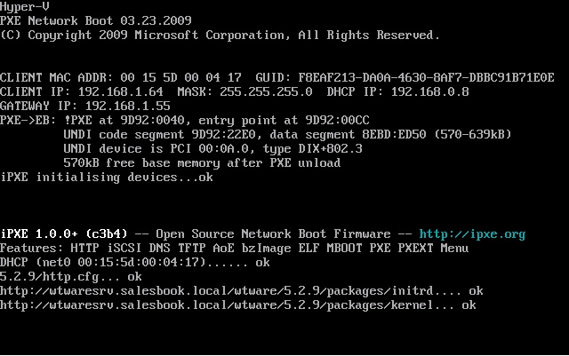

Добрый день! Решил задать вопрос тут :) Имеем втваре версии 5.2.9, настроенную как в прошлом году так и работающую :) Теперь сам вопрос, почему происходит зависание терминала при загрузке конфигурации, когда в конфиге http.cfg указано так:
initrd http://wtwaresrv.salesbook.local/wtware ... ges/initrd
boot http://wtwaresrv.salesbook.local/wtware ... ges/kernel root=/dev/ram0 quiet http=wtwaresrv.salesbook.local/wtware
если вместо http=wtwaresrv.salesbook.local/wtware прописать http=192.168.0.17/wtware то терминал подхватывает конфиг и грузиться нормально?

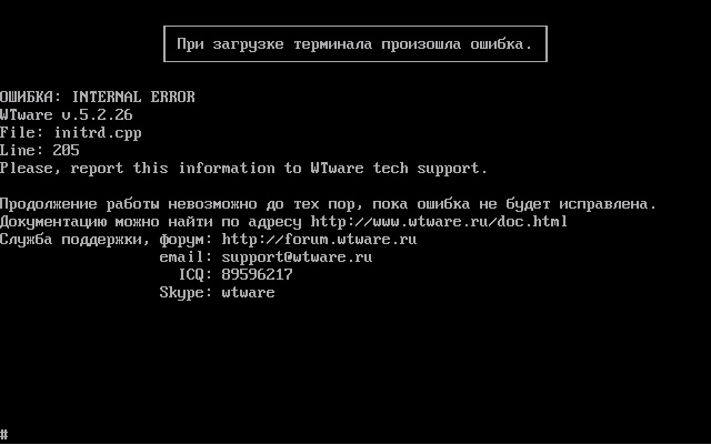

Добрый день, при загрузке по http выпадает ошибка: Internal Error. Initrd.cpp Line 226. Версия wtware 5.2.42. Куда смотреть?
Сообщения: 12234
Re: Загрузка с http сервера
В лог терминала, из командной строки: cat /tmp/all.log
И в лог http-сервера, там будет написано, какой файл по какому пути терминал спрашивает.

Добрый день! Снова прошло пол года нормальной работы решили добавить новый пк и опять ошибка загрузки, прошу помочь разобраться! :) Прикладываю лог терминала с ошибкой:
WTware v.5.2.27
File: initrd.cpp
Line: 222
Накатывать новую версию? :)
Скачал новую версию без утилит подсунул терминалу, ошибка тоже такая же, только номер другой:
WTware v.5.3.2
File: initrd.cpp
Line: 228
Лог приложил.

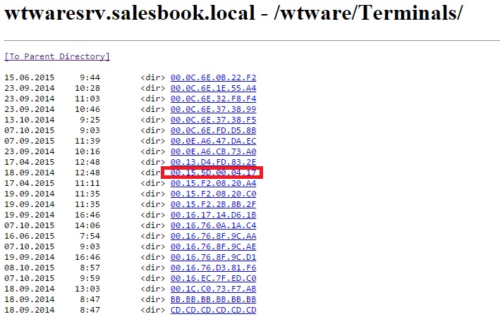

Что такое "перебор поиска конфига", как это выглядит на экране и в логе TFTP?

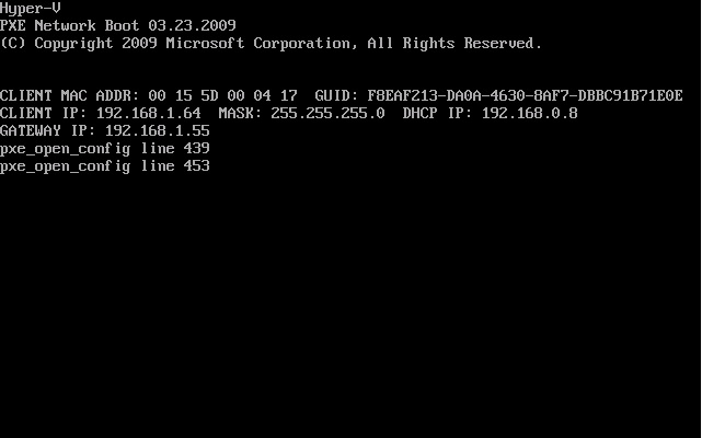

Лог приложил! В нём терминалы которые норм грузятся с 5.2.27 и из другой сети на 5.3.4

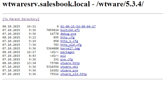

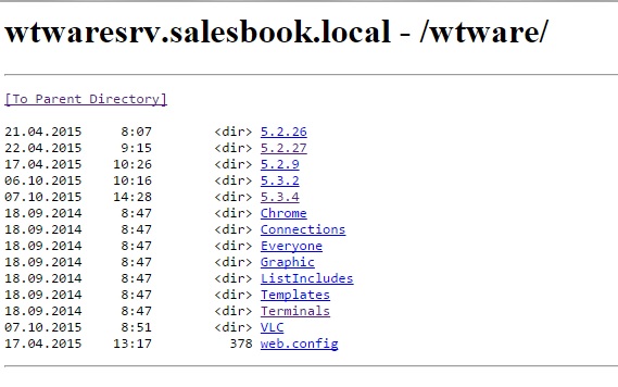

Либо втваре идёт не по тому пути, либо что-то другое :) Содержимое wtware на IIS тоже приложил!
Также судя по логам тфтп мака 01-00-15-5d-00-04-17, у меня в терминалах нету, есть мак только 00-15-5d-00-04-17

Сообщения: 12234
VIGO писал(а):и из другой сети на 5.3.4
На пути к этой другой сети фаирволы не хулиганят? Выглядит как будто до клиента ответ "файл не найден" не доходит. Попробуй создай такой файл, пустой. Что будет?

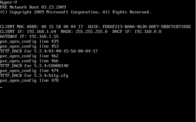

При создании файла 01-00-15-5d-00-04-17 начинает искать другие файлы в логе, не находит их также перебирает, потом загружается нормально! Лог приложил!
Оба записать вместо тех, что в дистрибутиве. ldlinux.c32 лежит в packages. И покажи фотку экрана, там должно быть больше букв.
Поменял файлы, лог вывалился, скрин ложу!
Если файла 01-00-15-5d-00-04-17 нету, также зависает при поиске, если файл 01-00-15-5d-00-04-17 есть также грузиться но подольше!
Ложу все скрины что надо будет пишите! :)
После замены! Без файла 01-00-15-5d-00-04-17
файл на хттп

Явно втваре в начале ищет что-то не то :) Также приложил лог с загрузки этого терминала с разных версий 5.2.27, 5.3.4
Создал также пустой файл C0A80140, загрузка прошла быстрее :)

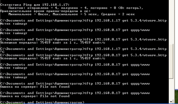

В той сети, где терминалы живут, есть хоть одна машина с виндовсом? Надо поставить на неё tftp.exe, клиент tftp. Он в виндовсе есть встроенный, но глубоко спрятан, надо в Control Panel/Programs and Features внимательно покопаться, гугл подскажет где.
И потом оттуда, с той машины, из командной строки виндовса выполни:
tftp.exe 1.2.3.4 get 5.3.4/wtware.http
Вместо 1.2.3.4 IP TFTP-сервера.
Файл есть, оно его должно скачать мгновенно.
И затем:
tftp.exe 1.2.3.4 get qqqq/wwww
Такого файла нет, оно должно так же мгновенно ответить, что файл не найден.
Если я угадал и вместо немедленного ответа "файл не найден" оно задумается надолго - на всякий случай проверь, что из одной сети с TFTP-сервером "файл не найден" придёт мгновенно, и чини маршрутизатор.

aka писал(а): В той сети, где терминалы живут, есть хоть одна машина с виндовсом? Надо поставить на неё tftp.exe, клиент tftp. Он в виндовсе есть встроенный, но глубоко спрятан, надо в Control Panel/Programs and Features внимательно покопаться, гугл подскажет где.
И затем:
С этим всё разобрался
aka писал(а): Такого файла нет, оно должно так же мгновенно ответить, что файл не найден.
Из внутренней сети отлуп происходит быстро, из другой тормоз так и есть! Между сетями ISA Server маршрутизатор, между сетями полный доступ, странно почему происходит затык и где он :) И вопрос почему на версии 5.2.27 такого не происходит отлупа, всё проходит норм ?

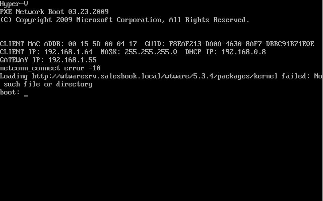

Грузиться начал, но загрузка происходит через раз, раз грузиться, на след. ошибка, скрин приложил. В логе всё нормально, его тоже приложил!

Сообщения: 12234
VIGO писал(а):из другой тормоз так и есть! Между сетями ISA Server маршрутизатор, между сетями полный доступ, странно почему происходит затык и где он
Совсем полный доступ, никакой фильтрации, никакого NAT? Зачем тогда целая ISA там, где достаточно просто включенной маршрутизации?
Спроси гугла про ISA TFTP. Гугл умный, он расскажет, где галку поставить.
VIGO писал(а):И вопрос почему на версии 5.2.27 такого не происходит отлупа, всё проходит норм ?
Потому что тот загрузчик лишнего не спрашивал, качал только то что точно есть.
Снеси эту ИСУ. Она плохая.
TFTP отработал, всё что нужно скачалось, больше в его логах интересного не будет. Дальше начинается HTTP.
netconn_connect_error -10 оно пишет, если указываешь ip которого нет. У неё не получилось установить TCP/IP соединение с HTTP-сервером, до запроса файла дело не дошло.
Если указать ип адрес тоже происходят затупы, не понимаю нечего

Давай ещё раз, медленно и подробно. Где остановил? Где запустил? Где проверил отлупы? Вернул всё обратно - отлупы тоже перестали проходить?
Остановил на том же сервер где стоит втваре, запустил на нём же tftpd, на сервере один интерфейс 192.168.0.17, маршрут в сеть 192.168.1.0\24 происходит через шлюз 192.168.0.55, на котором поднята ИСА! Отлупы проверял из сети 192.168.1\24 в частности на виртуалке на которой фаейра ни какого нету, ип 192.168.1.69, в логе есть. Со встроенным тфтп отлуп затягивается через tftpd происходит сразу! После возврата к встроенном отлуп также долгий! Лог положил который работает со вчера, сегодня с этого tftpd грузяться и основная сеть, в нём же опять от 192.168.1.69 проверил отлупы! Включил встроенный тфтп опять задержки, лог встроенного приложил! Также приложил скрин как происходит отбой в консоле клиента. Где "истёк таймаут" это работает встроенный тфтп, где "Ошибка на сервере: File not found" это работает tftpd.
Рукалицо :(
Убери слово quiet в http.cfg. Будет немного больше букв на экране.
Если хочешь не просто немного больше букв, а действительно видеть загрузку, надо поставить Wireshark.
Убрал стало удобнее на много, вообщем происходит затык на загрузке ядра, причём обращение к хттп в логах иис7 нету нечего, боюсь проблема в wtware.http (Syslinux), т.к. терминалы на 5.2.27 iPXE норм грузяться хоть 100,200 раз! Поставлю Wireshark поснифю сеть и дам попозжа ответ! :) Автор будут мысли пишите, всё равно мне кажется как-то сыровато чуток :)
tftpd_log.txt
tftpd
(27.43 КБ) 3598 скачиваний
WTware_TFTP_2015-10-13_09-27-21.txt
wtware
(7.1 КБ) 3441 скачивание
screen
screen

aka писал(а):quality
Кто такой "пакет" и зачем он оставлен тот же? Файл ldlinux.c32 лежит в packages/, и он должен быть доступен по TFTP именно по тому пути, по которому он лежит в нашем дистрибутиве.
Папка packages и pi2 от версии 5.3.4, а файл wtware.http от версии 5.3.2. С файлом wtware.http от версии 5.3.4, не работает, и ругается на ошибку ldlinux.c32. терминал грузится по HTTP.
Сообщения: 12234
quality писал(а):Папка packages и pi2 от версии 5.3.4, а файл wtware.http от версии 5.3.2. С файлом wtware.http от версии 5.3.4, не работает, и ругается на ошибку ldlinux.c32. терминал грузится по HTTP.
1. Сотри всё.
2. Поставь свежую версию.
3. Фотки экрана с ошибкой свежей неиспорченной (неиспорченной - это такой, которая лежит у нас ан сайте, в которой никакие файлы ни на что постороннее не заменялись) версии в студию.

VIGO писал(а):Остановил на том же сервер где стоит втваре, запустил на нём же tftpd, на сервере один интерфейс 192.168.0.17, маршрут в сеть 192.168.1.0\24 происходит через шлюз 192.168.0.55, на котором поднята ИСА! Отлупы проверял из сети 192.168.1\24 в частности на виртуалке на которой фаейра ни какого нету, ип 192.168.1.69, в логе есть. Со встроенным тфтп отлуп затягивается через tftpd происходит сразу! После возврата к встроенном отлуп также долгий! Лог положил который работает со вчера, сегодня с этого tftpd грузяться и основная сеть, в нём же опять от 192.168.1.69 проверил отлупы! Включил встроенный тфтп опять задержки, лог встроенного приложил! Также приложил скрин как происходит отбой в консоле клиента. Где "истёк таймаут" это работает встроенный тфтп, где "Ошибка на сервере: File not found" это работает tftpd.
Вот это очень интересно. Сними пожалуйста вирешарком два обмена. С втваревым tftp и с tftpd. Мне четыре пакета надо: запрос, отлуп втваревого, такой же запрос, отлуп tftpd. Только не текстом, а в родном вирешарковом формате, вроде pcap расширение получается. Буду байтеги сравнивать.
VIGO писал(а):потом происходит затуп, прикладываю лог акулы + скрин когда видно происходит затуп.
Добавил лог где видно что первый раз терминал отправляет запрос удб, второй раз нет
Не вижу затуп.
Также не вижу TFTP трафика.
Никакого отношения к загрузке по HTTP не имеет совершенно левый UDP пакет втваревого броадкаста. Никакой втвари там ещё нет, там обычный pxelinux должен стучаться к HTTP серверу по TCP на 80-й порт. Никакого HTTP нет ни в тексте, ни на скрине.
Вопросы для дальнейшего размышления:
Где стояла машина, на которой делался сниф? Где она должна стоять?
Где TFTP траффик в снифе?
Где запрос к DNS в снифе?
Где запрос к HTTP в снифе?

Сообщения: 12234
Взялся записывать тебе такое же видео на виртуалбоксе - и с третьей перегрузки поулчил такую же ошибку. А ведь вчера раз пять перезагружался, не было ошибки.
Ошибка вылазит когда перегружаешь сразу после предыдущей загрузки. Если ненмого (минуту?) подождать после ошибки и нажать ввод, оно загружается.
Попробовал wget'ом перекачать двадцать раз подряд http://185.118.65.114/wtware/5.4.22/packages/kernel Без прооблем перекачало. Но wget запущен под линуксом, там же настоящий TCP/IP стек, а не имитация как в предзагрузчике...
Но после перезагрузки в тонком не остаётся ничего от прежней работы. Все процессы начинаются заново. И запрос серверу он отправляет в точности такой, какой отправляло пол минуты назад при предыдущей загрузке. Если сервер через пол минуты реагирует на запрос не так, как пол минуты назад, надо пинать сервер, не?

Надо попробовать вместо SYSLINUX грузиться через iPXE, как было в старых версиях втвари. Имхо оно стабильнее работает. И быстрее грузится, и начальный загрузчик меньше по размеру.

Посмотрел Wireshark'ом на тарффик syslinux. Wireshark тоже ругается на первый пакет с запросом к http после быстрой перезагрузки. Пишет [TCP Spurious Retransmission]
Парадокс: для TCP/IP пакеты должны быть разные. Одинаковые не работают. Хотя бы номер порта отправителя должен отличаться. Кого-то по дороге (может шлюз, который делает NAT перед интернетом, может сам сервер, думать надо) плющит, когда приходит SYN с теми же координатами (ip и порт) и отправителя, и получателя, что и меньше минуты назад существовавшая сессия. Проверил: когда я из линукса двадцать раз подряд качаю wget'ом, номер порта отправителя при каждом новом соединении на единичку отличается.
TCP/IP стек адская штука. SYSLINUX использует lwIP, страничка с багами lwIP. Но тут даже не то чтобы баг. Машина только запустилась, где брать рандом для случайного выбора порта отправителя непонятно. В линуксе адские механизмы есть для сбора энтропии отовсюду и генерации радомного рандома, как бы не больше кода, чем весь это предзагрузчик.
Проблема воспроизводится в локальной сети, безо всяких NAT, и на "Small HTTP Server" товарища Max Feokistov.

В логе всего лишь:
16-12-06-057| [TFTP] Got RRQ, 33 bytes.
16-12-06-057| [TFTP] 00000000: 35 2e 34 2e 32 32 2f 77 74 77 61 72 65 2e 68 74
16-12-06-057| [TFTP] 00000010: 74 70 00 6f 63 74 65 74 00 74 73 69 7a 65 00 30
16-12-06-057| [TFTP] 00000020: 00
16-12-06-073| [TFTP] Requests file "5.4.22\wtware.http". Tsize is requested, blksize default.
16-12-06-073| [TFTP] Sending OASK (tsize 91132).
16-12-06-073| [TFTP] Received opcode ERR.
16-12-06-088| [TFTP] Connection closed.
16-12-06-088| [TFTP] Got RRQ, 38 bytes.
16-12-06-088| [TFTP] 00000000: 35 2e 34 2e 32 32 2f 77 74 77 61 72 65 2e 68 74
16-12-06-104| [TFTP] 00000010: 74 70 00 6f 63 74 65 74 00 62 6c 6b 73 69 7a 65
16-12-06-104| [TFTP] 00000020: 00 31 34 35 36 00
16-12-06-104| [TFTP] Request block size 1456, interface MTU 1500.
16-12-06-104| [TFTP] Requests file "5.4.22\wtware.http". Tsize is not requested, blksize 1456 bytes.
16-12-06-119| [TFTP] Sending OASK (blksize 1456).
16-12-06-151| [TFTP] Transfer of file "5.4.22\wtware.http" completed.
16-12-06-151| [TFTP] Connection closed.
На экране это:
