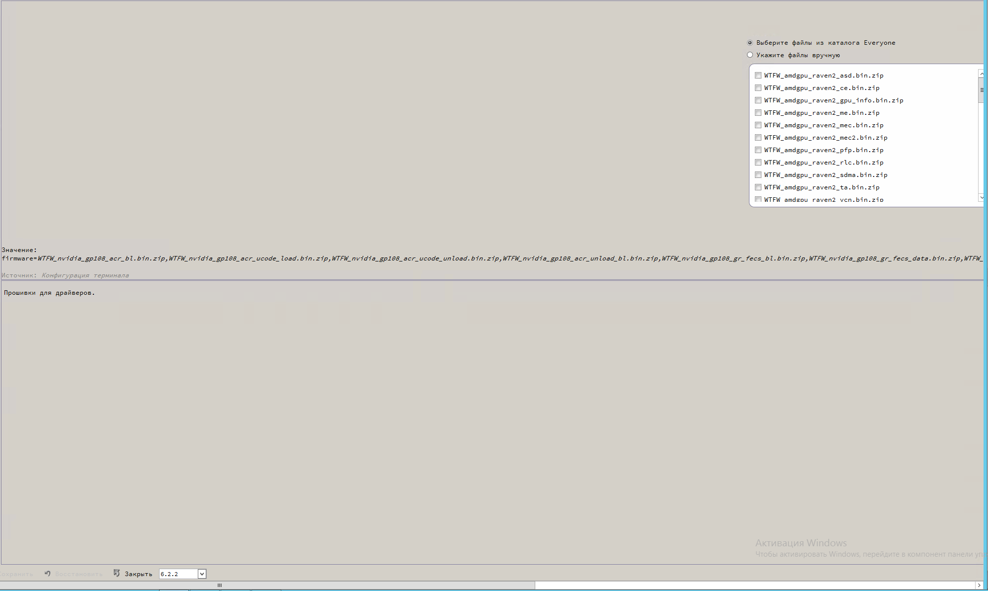

Привезли новую видеокарту, столкнулся с такой проблемой. Естественно что ничего не заработало пока я не прописал прошивку. Но!
1. Пришлось перегружать терминал каждый раз и смотреть какого еще драйвера не хватает. Мне почему то помнится что в старой версии выводился список целиком.
2. Через WtWare Center получилось добавить примерно 10? драйверов, точно не посчитал, так как с той стороны довлели пользователи) Пришлось руками прописывать в файле терминала остальные, общее количество 20.
Получилось следующее:
firmware=WTFW_nvidia_gp108_acr_bl.bin.zip,WTFW_nvidia_gp108_acr_ucode_load.bin.zip,WTFW_nvidia_gp108_acr_ucode_unload.bin.zip,WTFW_nvidia_gp108_acr_unload_bl.bin.zip,WTFW_nvidia_gp108_gr_fecs_bl.bin.zip,WTFW_nvidia_gp108_gr_fecs_data.bin.zip,WTFW_nvidia_gp108_gr_fecs_inst.bin.zip,WTFW_nvidia_gp108_gr_fecs_sig.bin.zip,WTFW_nvidia_gp108_gr_gpccs_bl.bin.zip,WTFW_nvidia_gp108_gr_gpccs_data.bin.zip,WTFW_nvidia_gp108_gr_gpccs_inst.bin.zip,WTFW_nvidia_gp108_gr_gpccs_sig.bin.zip,WTFW_nvidia_gp108_gr_sw_bundle_init.bin.zip,WTFW_nvidia_gp108_gr_sw_ctx.bin.zip,WTFW_nvidia_gp108_gr_sw_method_init.bin.zip,WTFW_nvidia_gp108_gr_sw_nonctx.bin.zip,WTFW_nvidia_gp108_nvdec_scrubber.bin.zip,WTFW_nvidia_gp108_sec2_desc.bin.zip,WTFW_nvidia_gp108_sec2_image.bin.zip,WTFW_nvidia_gp108_sec2_sig.bin.zip
И теперь при редактировании этого терминала через центер, он обрезает данный список до длинны которую он понимает)
Вывод - хотелка.
1. Как мы видим все драйвера находятся в одной группе GP_108, хорошо бы в конфиге просто указывать например папку со скачанными драйверами, а уже он сам от туда загружает что ему нужно. А при отсутствии оного пишет в веб морде чего не хватает, ну или в логах, хотя в морде читабельнее.
2. Посмотрите почему есть ограничение на количество указываемых драйверов. Скорее всего длинна строки? И это тянет за собой еще один косячок в виде уплывающего окна выбора файла в правую сторону, приложу скриншот.
Пока обратной связи от пользователя нет, ждем.
UPD - проверил на новом конфиге, получилось 12 драйверов. Количество скорее всего зависит все таки от длинны имени файла.
Вывод - хотелка.

Фигасе, 12 штук
Не проверяли столько. Будет исправлено.
Это всё можно сложить в один .zip Главное структуру каталогов внутри не менять, и регистр букв в именах тоже надо сохранить. А зип обычный зип, можно хоть в виндовсе докинуть файлы в один зип из всех остальных.

Эх, я сначала не понял, а потом как понял, понял)
Для тех кто не понял как и я.
Выкачиваем все необходимые драйвера. В моем случае это gp108. Кстати жалко нет возможности выкачать целиком папку, а не по одному качать, но может быть я опять что то не понял.
Далее создаем любой каталог куда перетаскиваем все из архивов. у меня получилось /nvidia/gp108/...
Архивируем получившуюся папку, в моем случае nvidia, имя архива обязательно начинается на WTFW_потом что хотим.zip и копируем в Evreone.
В WtWare Center в параметре firmware выбираем наш файл.
aka Огромное спасибо Вам еще раз!
