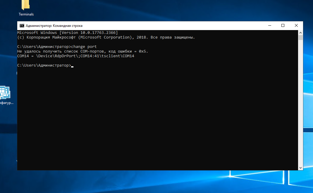

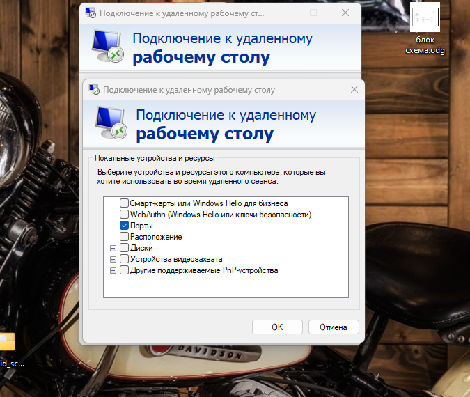

Re: Биометрический терминал Kozen P12 (Сбербанк)
Идеально: найти инструкцию о том, как подключить этот терминал к клиентскому компьютеру с линуксом и перенаправитьна windows по RDP. Если с обычным линуксом поедет, то и с втварью подружим. Но едва ли такую найдёте...
Если идеального нет, тогда начать с виндовса. Подключить терминал к машине с Windows. Поставить драйвера, если нужно.
ЗАТЕМ.
ВНИМАТЕЛЬНО.
НАДО.
Посмотреть, что поставилось. Только ли драйвера для виртуального COM порта, или какой-то дополнительный софт? Что делает этот софт? У нас железки нет, мы за вас с этим не разберёмся.
Затем запускаем mstsc.exe. Идём в настройки, локальные реусрсы, и СНИМАЕМ ВСЕ ГАЛКИ. Должна стоять только одна галка "Порты" (или "Порты COM и LPT").
Показываем скриншот снятых галок.
Подключаемся к серверу. Убеждаетмся что терминал работает в окошке mstsc.exe и никакой софт, никакие окошки, никакие сообщения не вылазят на локальном компьютере вне окошка mstsc.exe.
Там же, в окошке mstsc.exe запускаем командную строку. Из командной строки внутри сеанса mstsc.exe выполняем команду:
Скриншоты того, что получится, выложить сюда.

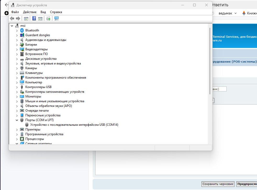

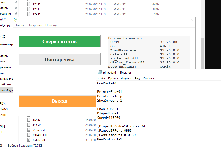

и так - устанавливаем терминал, для чистоты эксперимента никаких дров, только голый хардкор)
проверяем что лоадпарм локально все видит - так как скриншоты тут не вставляется, приходится вспоминать молодость и выкладывать куда-то, но они потом пропадут и будут пустые окна, для будущих читателей, если они будут - лоадпарм локально отработал
открываем mstsc.exe - тут скриншот вставлю, на скриншоте стоит одна галка порты
дальше переходим на терминальный сервер - видим что проброс отработал
открываем лоадпарм - отработал

- Сообщения: 12125
И сразу начинаются непонятности.alternativa-pro писал(а): Чт авг 15, 2024 3:37 pm и так - устанавливаем терминал, для чистоты эксперимента никаких дров, только голый хардкор)
1. В логе втвари 2 (два) COM порта. Такое бывает, например у касс ATOL тоже два виртуальных COM порта из одного USB, и оба нужны.
На скриншоте диспетчера устройств только один COM14. Куда делся второй порт? Это точно та же железка, подключенная точно тем же кабелем?
2. Кто такой лоадпарм и откуда он локальный взялся на голом хардкоре?

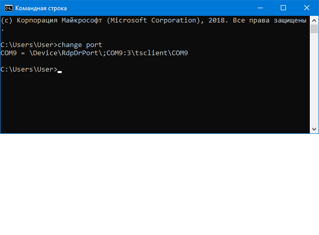

- Сообщения: 12125
В логе втвари всё выглядит хорошо. COM порт нашло и на виндовс перенаправило. Напиши в конфиг втвари:
На виндовсе:
1. Завершить сеанс. Не отключить. Завершить.
2. Перегрузить втварь, подключиться к виндовсу, залогиниться тем юзером, у которого завершился сеанс.
3. Запустить командную строку, из неё:
Сохранить скриншот и лог втвари.
4. Завершить сеанс.
5. Ещё раз подключиться к виндовсу. Запустить лоадпарм. Увидеть первое неправильное поведение. Сохранить скриншот, если там есть что-то информативное, и лог втвари.
serial=COM9(usb), debug
change port
4. Завершить сеанс.
- Сообщения: 29
- Зарегистрирован: Пт мар 31, 2023 5:34 pm
Собственно change port
Кусок лога программы банковской LoadParm
Ну и во вложении лог хоста WtWare
16.08 13:18:36.499 +
16.08 13:18:36.499 e COM read err 38
16.08 13:18:36.499 > #AA9QCAAT9wAAAAAAAAABAABkLw==
16.08 13:18:36.515 <
16.08 13:18:36.515 e COM read err 38
16.08 13:18:36.515 > 50080000000000000100005B
16.08 13:18:36.562 -
16.08 13:18:36.984 +
16.08 13:18:36.984 e COM read err 38
16.08 13:18:36.984 > #AA9QCAAT9wAAAAAAAAABAABkLw==
16.08 13:18:36.984 > 50080000000000000100005B
16.08 13:18:36.999 e COM read err 38
