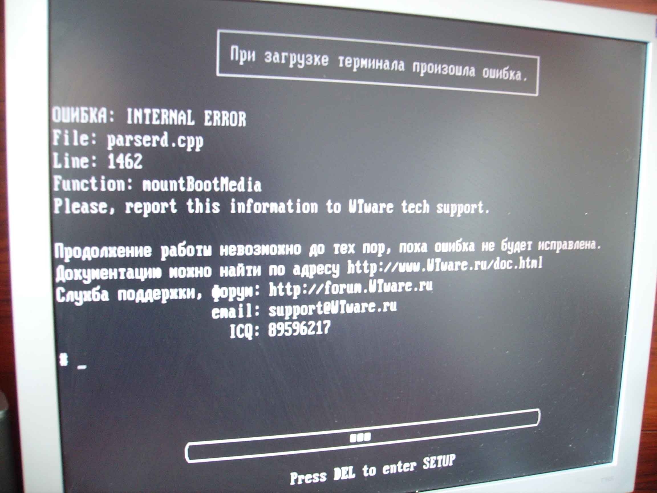

Пытается сделать загрузку и как только начинат бежать строка она сразу останавливается .........
Подскажите это исправимо????
vip-technology
Зарегистрирован: Вс мар 23, 2008 1:36 pm
Сообщение vip-technology »
Скачал версию по свежее 4.4.6 пишет ....
Сообщения: 11861
Да, есть такое. Ждем бету на 2.6 ядре. В релизах (4.4.х серии) это нельзя исправить :(
