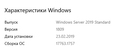

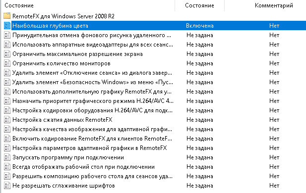

PS: nам полный лог ругани на неподдерживаемый кодек графики. Не на AVC444, который появился в 6.0.36, а на более старый AVC420, который втварь не умеет. Я думал, майкрософты AVC420 отменили когда сделали AVC444. Можно научить втварь его понимтаь, только сначала надо научить меня так настраивать сервер, чтобы сервер слал AVC420, а не более новый AVC444. На сервер 192.168.50.150 обновления ставятся? В политиках графики RDP что-то особенное настроено?

aka писал(а): Ср мар 17, 2021 4:47 pm PS: nам полный лог ругани на неподдерживаемый кодек графики. Не на AVC444, который появился в 6.0.36, а на более старый AVC420, который втварь не умеет. Я думал, майкрософты AVC420 отменили когда сделали AVC444. Можно научить втварь его понимтаь, только сначала надо научить меня так настраивать сервер, чтобы сервер слал AVC420, а не более новый AVC444. На сервер 192.168.50.150 обновления ставятся? В политиках графики RDP что-то особенное настроено?
Ничего особенного не настраивал. Обновления ставятся.
Как отключить старый кодек?
Сообщения: 12245
Re: HP LaserJet M1120 MFP -- проблема с печатью.

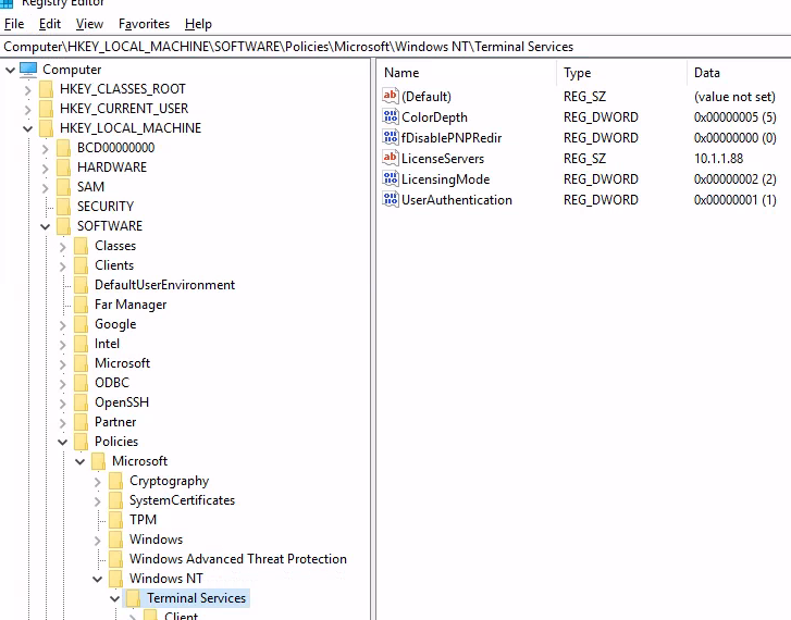

У меня так же, только "Сборка OS" новее. И AVC420 в логе не приходят. А в реестре так же?
