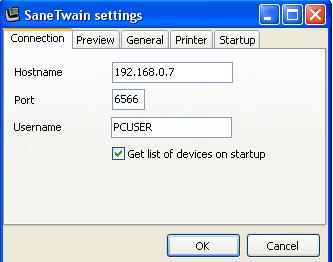

Доброго времени суток. Я говорю что запускаю SaneTwain пока что на самом терминальном сервере - для того чтобы проверить соединение SaneTwain с сервером.
В конфиге клиентского компа на котором будет сканер прописано scanner=on, но дело до этого пока не доходит. Я для начала хочу уточнить правильную последовательность действий по установке сканера : 1)файлик SaneTwain в twain_32
2)Запустить программу SaneTwain и попробовать подключиться к серверу.
Может что то еще нужно?
До лога WtWare дело то еще не доходит я просто не могу подключиться к серверу.вот...
Версия SaneTwain 1.29

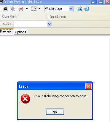

- Вот собственно ошибка.
- рисунок.JPG (18.57 КБ) 89448 просмотров
- Сообщения: 12245
Re: WtWare и сканер а в частности hp3110
Не понимаю, что такое "соединение SaneTwain с сервером". С каким таким сервером?
Насколько я понимаю SaneTwain должен соединиться с компом, а у него не получается - вылезает ошибка указанная постом выше...
- Я вот про это соединение
SaneTwain соединается с компьютером, на котором установлен сканер... Т.е сервером для нее является терминальный ПК с подключенным сканером (и в конфиге должно быть scanner = on) без всего этого работать не будет и не должно. Т.е надо указывать ip терминального компа (с wtware, сканером и scanner=on). Запускать саму программку пофиг откуда, лишь бы комп с ней видел терминальник со сканером.
Кстати: а hp3110 разве есть в списке поддерживаемых сканеров?
Пасибо, конечно приходила такая мысля что нужно айпи тонкого клиента написать, но почему то не стал пробовать, может потому что сканер еще не был подключен к терминальному компу.Shad писал(а):SaneTwain соединается с компьютером, на котором установлен сканер... Т.е сервером для нее является терминальный ПК с подключенным сканером (и в конфиге должно быть scanner = on) без всего этого работать не будет и не должно. Т.е надо указывать ip терминального компа (с wtware, сканером и scanner=on). Запускать саму программку пофиг откуда, лишь бы комп с ней видел терминальник со сканером.
