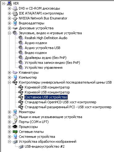

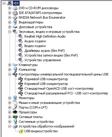

Целый день бились с этой камерой, но так и ничего не добились,
тестили уже и на вин хп, установки драйверов не требуется,
прекрасно определяются в устройствах: составное устройство, usb микрофон, usb камера.
При подключении через терминал в системе определяется только Usb-видеоустройство с восклицательным знаком, обновление драйвера ни к чему не приводит...

В догонку скриншоты...
- serv.JPG (39.59 КБ) 17841 просмотр
- term.JPG (36.67 КБ) 17841 просмотр

KERNEL: usb 1-2: device descriptor read/64, error -71
KERNEL: usb 1-2: unable to read config index 0 descriptor/all
SYSLOG: <11>Feb 25 17:35:49 syslog: usbip err: stub_server.c:1843 (process_comming_request) process recieved pdu
И все такое...
Если она у тебя в SUSE поехала, поробуй сам ее из суси на виндовс пробросить. usbip как бы опенсорсный. Если получится - расскажи
И все такое...
