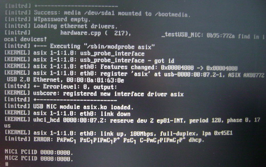

Re: если сетевуха PCMCIA 16 bit или USB какая wtware подойде
вручную скопировал на жесткий диск ноута папку pakages из этого релиза.
запустил.
сетевуха инициализировалась.
т.е. засветился огонек линька - такого раньше при запуске не было.
но IP адрес у dhcp не получил (новый клиент не появился в списке), wtware написал что "не ответа от dhcp сервера".
и пустой на экране PCIID 0000:0000 2 раза.
как с него снять логу?
он её куданить на винт пишет, если на винте установлен?
попробовал установить ip в ручную.
при загрузке указал в том числе ip адрес сервера tftp и префикс "4.9.28\"
в результате очень долго думал при попытке зайти в настройки видео карты.
пинга адреса нет, арп таблица тоже пуста
при загрузке тоже долго думал.
сделал все настройки без dhcp:
настроил ip вручную.
настроил минимум в файле конфигурации на диске
только resolution video bpp numlock и server
при попытке соединиться с терминальным сервером = не соединяется... тайм аут пр ипопытке не большой около 5 сек.
в это время появляется в таблице arp строчка с ip адресом клиента и маком 00-00-00-00-00-00 с пометкой invalid
запустил.
- Сообщения: 12264
Когда она падает, она запускает командную строку. Из командной строки надо запустить команду:Soft_warrior писал(а):как с него снять логу?

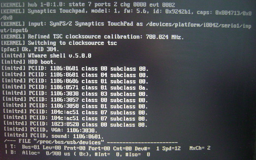

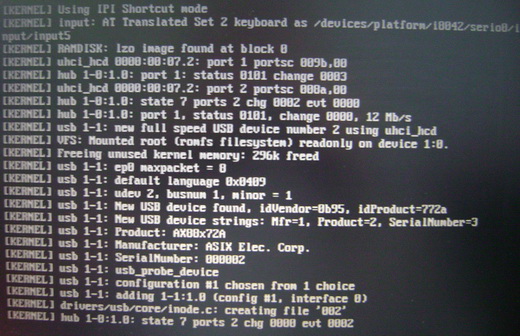

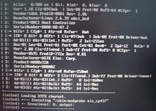

прикрепил фотки, снимал в обратном порядке.
- DSC02122.jpg (111.13 КБ) 65559 просмотров
- DSC02121.jpg (108.16 КБ) 65559 просмотров
- DSC02120.jpg (101.65 КБ) 65559 просмотров

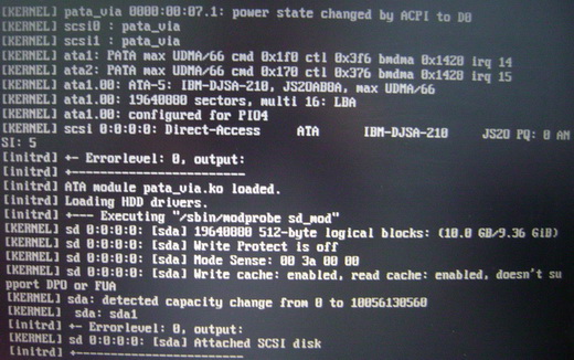

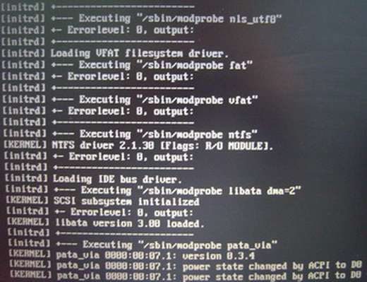

Soft_warrior
- Сообщения: 285
- Откуда: Москва
эти сообщения по времени раньше предидущих
- DSC02125.jpg (111.15 КБ) 65559 просмотров
- DSC02124.jpg (109.44 КБ) 65559 просмотров
- DSC02123.jpg (113.98 КБ) 65559 просмотров
- Сообщения: 12264
Не вижу в логе наших ошибок, вроде все правильно запускается. Предлагаю считать, что драйвер не работает и закрыть вопрос...
пробовал звук, почемуто не запустился, просто не включен или логу надо?
Soft_warrior
- Сообщения: 285
- Откуда: Москва
в логах ошибок нет.
оказалось работает на стандартном, только очень тихо, указал уровень громкости 90 - стало нормально.
аудио карта PCIID 1106:8601.
