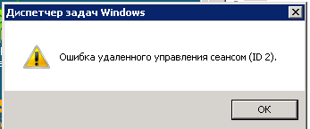

Имеется серв 2008 r2 x64 и юзеры с втваре 4.4.21. При удаленном саппорте через Диспетчер служб терминалов при подключении к пользователю через удаленное управление, пытается подключиться и сразу отключается, у юзера просто моргает экран и выдает ошибку у меня нет доступа. В чем дело может быть?!
Подключаюсь удаленно в учетку админа из нее уже пытаюсь к юзерам. Никак. Но, если я параллельно запускаю на своем компе учетку юзера и пытаю подключиться к ней через удаленное управление то все гуд, как только пользователь подключается через втваре - беда.
скрин ниже

это особенность виндовс нт 6.х. Нужно запустить прогу с правами админа (не под учеткой админа, даже там проги по умолчанию запускаются с юзверскими правами, а именно с правами админа).
я делаю проще, в диспетчере задач на вкладке "Процессы" при выборе показа всех процессов диспетчер задач запрашивает себе админские права, после этого перейдя на соответствующею закладку можно управлять сеансами.

спасибо за вариант, но не помогло, я захожу от учетки админа и при показе всех процессов у меня все показывается без запроса админских прав (так у меня и так админские права), далее я попробовал через управление сеансами - тоже самое, только ошибка теперь немного другая

romkazor писал(а):у меня и так админские права
Странно, по умолчанию, в 2008 серваке проги запускаются без админских прав. :roll:
