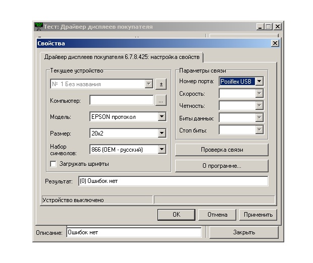

1. Покажи полный лог терминала с подключенным этим дисплеем.
2. Покажи скриншот экрана настроек этого дисплея в виндовсе, в той прогрмме, которая на него рисует.
Ramirez
Сообщения: 38
Зарегистрирован: Пт мар 27, 2009 2:23 pm
Re: Дисплей покупателя
Сообщение Ramirez »
С этим дисплеем работает стандартная программа АТОЛ (Драйвер дисплеев покупателя), либо 1С напрямую (выбирается из списка устройств, настроек нет).
На скриншоте - там где номер порта на выбор (СОМ-порты и вот этот, когда подключен дисплей).

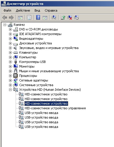

В диспетчере устройств этот экран свтает двумя строчками USB-устройства ввода и HID-совместимое устройство.
