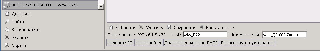

Суть ошибки: в конфигураторе в столбце Host постоянно меняются названия у терминалов.
Как-то не сразу понял, что это ошибка конфигуратора, думал сам что-то не так делаю. (это ошибка относится не только к версии 5.1.20, на предыдущих версиях тоже была, но я думал, что сам косячу :) )
Отследил таким образом:
последние пару месяцев начал прописывать Host также в комментариях. Через месяц таких экспериментов выяснилось, что названия Host и название в комментарии Host на половине терминалов отличаются.
Ошибку можно отследить таким образом:
У нас часто сотрудники пересаживаются с места на место и вводят свой логин и пароль, и продолжают работать с прерванного места. Т.е. удаленный сеанс не рвется.
Соответственно, когда сотрудник работает за терминалом TEST1 и пересаживается на терминал TEST2 (включает, вводит свой логин и пароль и продолжает работать; на терминале TEST1 в этот момент выскочит сообщение "Удаленный сеанс был отключен, поскольку другой пользователь подключился к этому сеансу"), то Host терминала TEST1 в Конфигураторе превращается в TEST2 и у меня уже есть два терминала с названием Host TEST2. А в комментарии к настоящему TEST1 будет написано правильно - TEST1.

Shaaarnir писал(а):Соответственно, когда сотрудник работает за терминалом TEST1 и пересаживается на терминал TEST2 (включает, вводит свой логин и пароль и продолжает работать; на терминале TEST1 в этот момент выскочит сообщение "Удаленный сеанс был отключен, поскольку другой пользователь подключился к этому сеансу"), то Host терминала TEST1 в Конфигураторе превращается в TEST2 и у меня уже есть два терминала с названием Host TEST2. А в комментарии к настоящему TEST1 будет написано правильно - TEST1.
:shock: Я проверю. Но я уверен, что дело не в пересевшем пользователе.
Посмотри в C:\ProgramData\WTware\Logs\ файлы wtc.log и wtc_terminal.log. Может там что-то интересное будет. Или выложи, я посмотрю.

Прилагаю скриншот из конфигуратора с неправильным названием Host.
А также логи.
