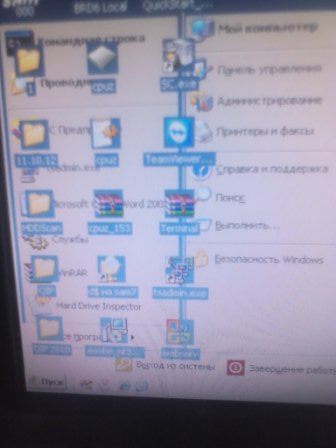

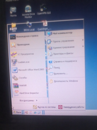

Картинка появилась, со следующими оговорками:
На экране наблюдаются артефакты, самый типичный пример следы от меню пуск и неполная отрисовка вышеупомянутого меню.
Проблема стабильно воспроизводится на всех разрешениях, причем наблюдается и с внешней видеокартой (nvidia 9800).
В 5.1.20, такого не наблюдается (тот же комп с nvidia 9800).
При попытке сделать prnscr артефактов естественно нет, поэтому прилагаю фото (прошу прощения за качество, но для получения представления о проблеме их должно хватить).
ЗЫ на всякий случай лог с радеоном на 5121

А, это фича, не бага :) Второй монитор сейчас активно приделывается, выложил сборку из того что было. Главное что картинка нужного разрешения на экране появилась. Артефакты починим, подожди неделю до выхода официальной версии.
