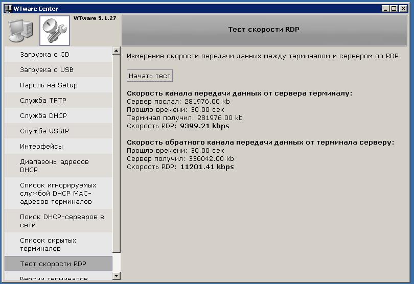

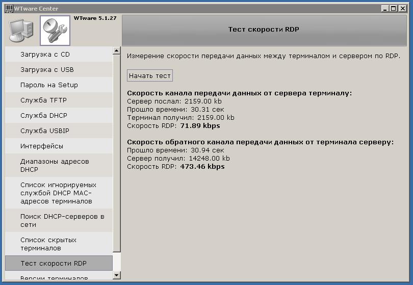

Провели дополнительно тесты с замером скорости рдп, первый заход после автоконфигурации, второй после сохранения конфигурации и перезагрузки. Скорость отличается в 5 раз! Как это пофиксить?
- befor reboot.JPG (67.19 КБ) 76226 просмотров
- after reboot.JPG (62.87 КБ) 76226 просмотров

с обычного древнего компа все отлично и до и после автоконфигурирования
- after reboot PC.JPG (64.61 КБ) 76222 просмотра
- befor reboot PC.JPG (65.09 КБ) 76222 просмотра

Заходим в конфигурацию терминала, проводим тестирование видео, после чего заходим на сервер на 2003 и записываем конфигурацию, откланиваемся от него: появляется менюшка с выбором, в ней тыкаем нужный нам 2008 сервер и о чудо! никаких тормозов, все летает как будто на консоли сидишь. Радостно ребутим ебокс, появляется задержка между началом подключения к терминальному серверу и появлениям приглашения на ввод пароля примерно 5 секунд (после отключения от 2003 и подключением к 2008 такой задержки нет) и после загрузки тормоза появляются вновь. Проверяли несколько раз, пытались сделать перед входом на 2008 создать менюшку с вводом сервера, ничего не помогает, реально помогает только заход и сохранение параметров автоопредрелния (помогает до перезагрузки)
Что это может такое быть?
Скорость RDP 70 килобайт в секунду это кошмар и ужас. Так не должно быть. На сетевое подключение посмотрите внимательно. Ищите повреждения кабеля, неконтакт в разъемах, попробуйте другой порт свича.

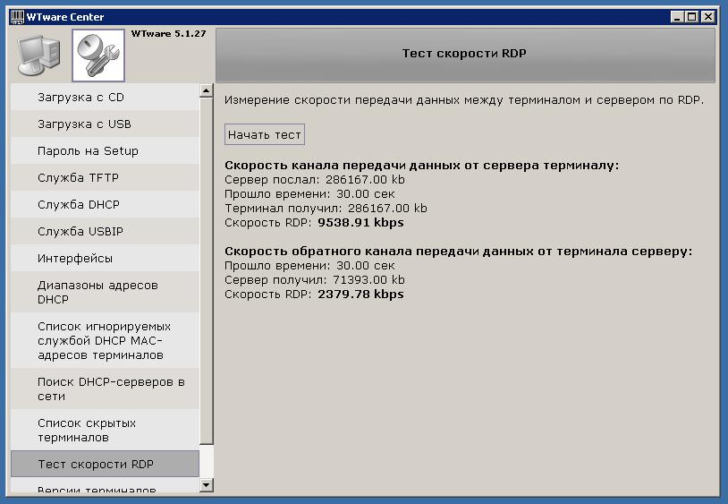

У нас в результате перебираний выяснилось что нереально клинит когда в настройках подключен ком порт, а реально на этой железяке ком порта нет,
то есть ebox 3310mx-d4c (c комами) работает нормально, а ebox 3310mx-m жутко тормозил. У 3310mx-m убрали ком из настроек и более менее решилась проблема. Интересно что у 3300-h так же порта нет, но на них его наличие или отсутствие никак не влияет. Раз уж начали копаться со всеми ебоксами, решили опять на 3300-h провести тесты и поколдовать с настройками, результат такой, что на всех предложенных видеодрайверах, включая автодетект скорость 35-36, но это возможно из-за малого количества видеопамяти (всего 32 мега и из оперативки нельзя выдавать). Но есть другой интересный глюк. На картинке видно что скорость передачи от сервера к терминалу в районе 5000. Такая ерунда у всех 3300-h, у 3310mx и "рухлятей" 10000+. Не знаю с чем это может быть связано, но такое впечатление что в нашем случае терминалам не хватает именно этой скорости, могу только предположить что при загрузке старым ебоксам подбирается какой-то не корректный драйвер, такое впечатление что на halfduplex работа происходит. И так же остался неясным момент почему у всех ебоксов скорость обратного канала 3000-4000 ( в единственном случае у нас выдает 5000). Тоже хотелось бы как-то это поправить
- Aksenova.JPG (65.63 КБ) 76179 просмотров

На одном из скринов выложенных выше скорость обратного канала выше чем прямого
