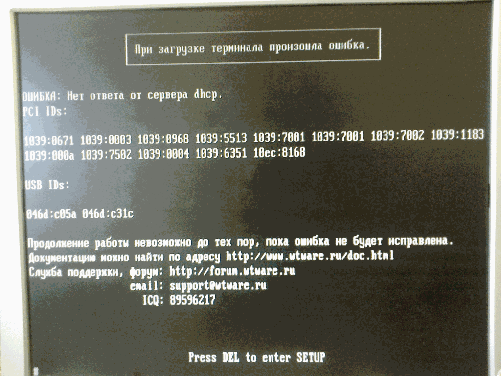

Дооооооолго грузится, появляется
Del для настройки потом секунд через 10-15 текст ошибки: нет ответа от DHCP - (14.4 КБ) 1794 скачивания

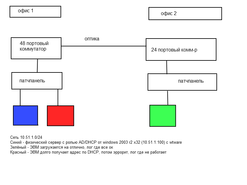

Можно это картинкой нарисовать? А то в тексте я запутался. Машина, на которой установлена wtware, стоит в офисе1, соединена восьмипортовым свичем с тестовой машиной, но "Лог из офиса 1 где не ок", т.е. не ок в том офисе, где стоит машина с втварью, а в офисе за коммутаторами ок?365 писал(а):Сеть:

4. Можно это картинкой нарисовать?
схему набросал на скорую руку в приложении

- Схема сети
- Схема.png (12.45 КБ) 56571 просмотр

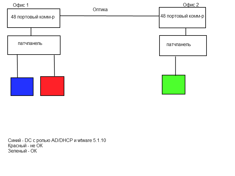

Нет, действительно, я тоже запутался...aka писал(а):Машина, на которой установлена wtware, стоит в офисе1, соединена восьмипортовым свичем с тестовой машиной, но "Лог из офиса 1 где не ок", т.е. не ок в том офисе, где стоит машина с втварью, а в офисе за коммутаторами ок?
Я дабы исключить влияние коммутатора на выходных для теста подключал DC и эту машину через обычный свич - все заработало.

Машина начинает грузиться по сети. Значит первый DHCP ответ ей приходит, и TFTP она видит. Значит что-то умные свичи пропускают.
Затыкается после запуска втвари. Втварь запускает свой линуксовый драйвер сетевой карты, не тот через который работал в начале загрузки биос. Этот драйвер заново согласовывает скорости со свичем. Возможно, в этом проблема. Попробуй такой эксперимент:

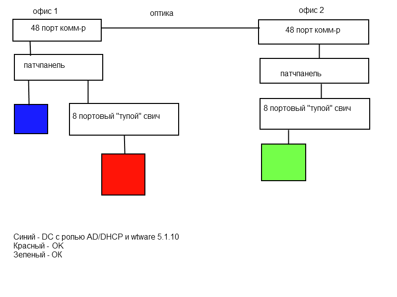

Эта. Я правильно понял: зеленый квадрат ЗА ОПТИКОЙ, и он грузится хорошо, а красный квадрат торчит в том же свиче, что и сервер, и он не грузится? Тогда начать с рассмотрения настроек скорости на том порту коммутатора, в который воткнут этот красный терминал.

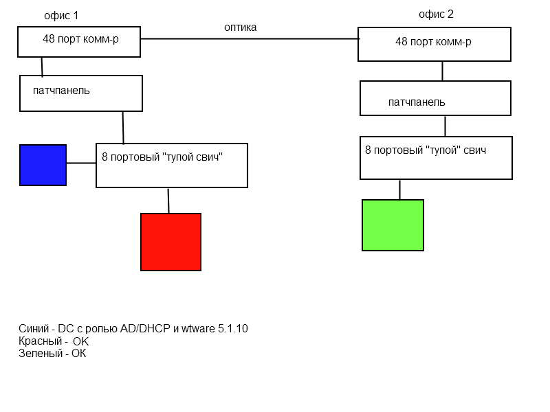

В том-то и засада что на активное оборудование доступ запрещен, а необходимая донастройка производится по запросу.aka писал(а):Какие-то настройки, блокировки скоростей на портах (интересует тот порт, к которому подключен терминал) у свичей есть? Поковырять бы их.
Что сделано и какие результаты получены обозначено на схемах.

Сдаётся мне что дело в каких-то настройках на коммутаторах. Да и в офисе 2 у меня без проблем сейчас работает 3 машины. На wtware не стОит грешить.
По результатам рассмотрения спецами-сверху моей проблемы/просьбы - отпишусь.
- Не работает
- 3.png (9.53 КБ) 56520 просмотров
- Работает
- 2.png (10.7 КБ) 56520 просмотров
- Работает
- 1.png (10.69 КБ) 56520 просмотров

- Office-1-DC-Terminal-switch-OK-WTware_E0.69.95.88.4C.72_2012-05-12_13-20-59.txt
- Лог из офиса 1. Подключен DC и терминал через "тупой свич", который в свою очередь подключен к коммутатору
Все работает - (163.39 КБ) 1799 скачиваний

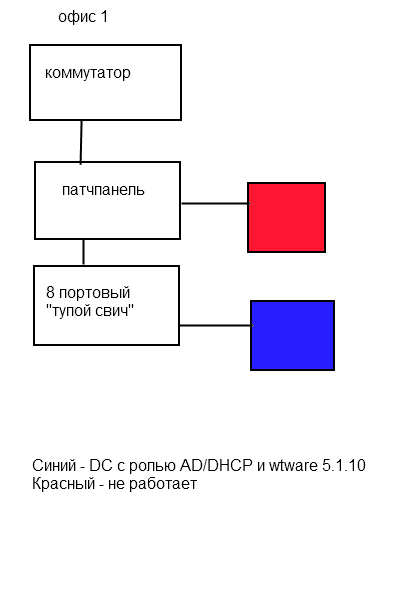

Кстати, для полноты экспериментов сейчас переткнул DC в "тупой свич", а терминал подключил через коммутатор - результат отрицательный.
Однозначно коммутатор...

- Схема последнего эксперимента
- 4.png (6.91 КБ) 56518 просмотров
- Office-1-DC-switch-HE-OK-WTware_E0.69.95.88.4C.72_2012-05-12_14-14-04.txt
- Лог с последнего эксперимента
- (18.43 КБ) 1865 скачиваний

День добрый. Работаем на версии 5.1.6, обновится не получается из-за 3х компьютеров. Сегодня пробовал 5.1.28 Грузятся по сети, начинается загрузка WTware (Нажмите DEL), долго думает потом падает в ошибку "Нет ответа от сервера dhcp". Скриншот во вложении.
Один терминал грузится с Cisco 2960, 2 других через тупой D-Link. Через D-Link иногда один прогружается. Терминалы одинаковые.
PortFast на Cisco сделан.
Лог с того который напрямую к Cisco.
- WTware_00.26.18.95.C9.27_2013-02-14_15-35-36.txt
- (205.26 КБ) 1862 скачивания
- 14022013084.png (246.3 КБ) 55496 просмотров
- Сообщения: 12280
Re: Нет ответа от DHCP или что-то с сетью
Я не знаю, чего ей еще нужно. Драйвер для 10ec:8168 в втвари точно есть, если воткнешь терминал проводом прямо в dhcp сервер - будет работать. Не знаю, почему оно не может со свичами договориться.
