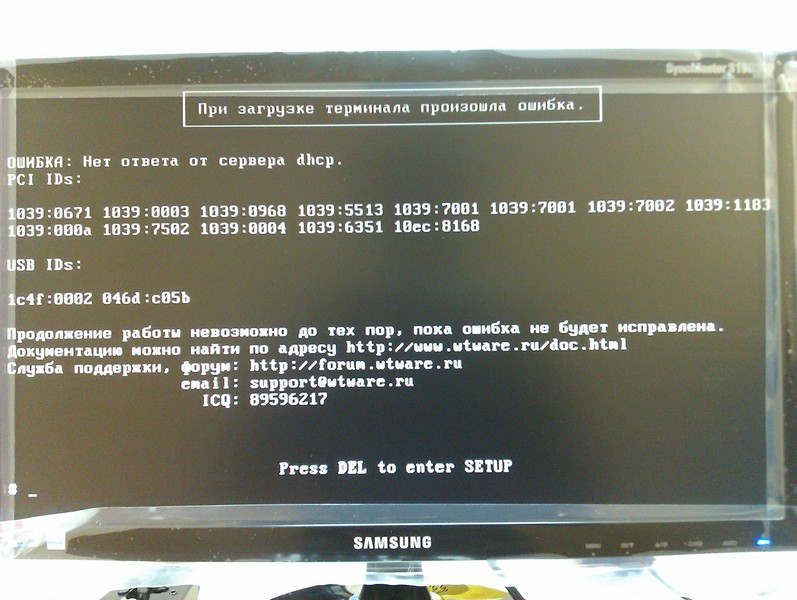

Какой-то из пегатронов с DVI выходом. Загрузка останавливается на wtware'ной "Press DEL to enter SETUP", через какое-то время вылетает с ошибкой. Скрин прилагаю. В логе только TFTP с запросом каких-то странных файлов. Попробую сегодня еще по USB загрузить.
UP. Пробовал загрузку с HTTP - та же ерунда. на том же "Press DEL to enter SETUP". только теперь не смог дождаться вылета.

- IMAG0153.jpg (153.11 КБ) 21426 просмотров

Первый лог загрузки по TFTP вполне нормальный. Сетевой чип реалтек. Должен работать со всеми версиями втвари. Рекомендуемые шаманства: обновить биос, попробовать другой свич.
Последний лог - наверное, не тот. В этом логе 5.1.20 запускается на интеловом видео.
Картинка уползает при подключении по DVI выходу?
В целом: sis сложные видеокарты (потому, что драйвера к ним уже несколько лет никто не пишет). 1366х768 сложное разрешение (потому, что 1366 не кратно 4 - а все остальные встречающиеся разрешения кратны). Хорошо бы избавиться хотя бы от одной сложности, а в будущем постараться избегать И машин на видео sis, И мониторов 1366х768. И то, и другое уже вымирает.

Обновлял тут версии втваре на торговой точке и всплыл снова неттоп на sis чипе. 5.0.7 работает, 5.1.28 - не желает. С легкостью оставил бы на 5.0.7, но в этой версии присутствует ошибка в параметре shell, про которую я как-то писал и которую в будущем поправили. И когда на этом ТК приходится что-то перенастраивать, что бывает хоть и редко, приходится удалять параметр shell, потом снова его прописывать.
в логе и 5.0.7 и 5.1.28 загружаю. на 5.1.28 все заканчивается картинкой как в первом посте.

Реалтековая гигабитная сетевуха. Уже были такие же жалобы на этот же чип. У тебя или свич стомегабитный, или dhcp в машине со стомегабитной картой живет? Похоже, ядерщики научили драйвер более оптимистично включать гигабит, и полезли конфликты со стомегабитными вещами. Я не могу это починить.

Попорбовал на этом последнем неттопе версию 5.1.41. По сети теперь проблема исчезла, но не работают клава и мышь USB. Пока остаюсь на 5.0.7 с кривыми параметрами и ругающимся конфигуратором.

Почему-то 5.1.41 обнаруживает клавиатуру и мышь в сааамом конце лога, когда уже все загрузилось. А 5.0.7 видит в самом начале, как и должно быть.
Нажать Del и войти в начальное меню втвари (там где "настройка видеокарты, установка на винт") на 5.1.41 тоже не получится? А если настройки USB в биосе подергать? А если в другие usb дырки воткнуть мышь и клавиши?
