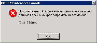

MAGNet
Сообщения: 91
Зарегистрирован: Чт сен 19, 2013 4:04 pm
Откуда: Новосибирск
Re: 5.1.40 - запись на NTFS и EXFAT
Сообщение MAGNet »
Драйвер встал, но чуда, увы, не произошло
Не может KX-TE подключиться - драйвер не родной - переопределяет модель и родной софт не цепляется.
Сообщения: 358
Сообщение Rushmore »
MAGNet писал(а):Не может KX-TE подключиться - драйвер не родной - переопределяет модель и родной софт не цепляется.
Жаль (( Подключал через этот драйвер кучу станций TDA / TES / TEM, нигде проблем с видимостью не было. Ну тогда похоже у тебя без вариантов.
