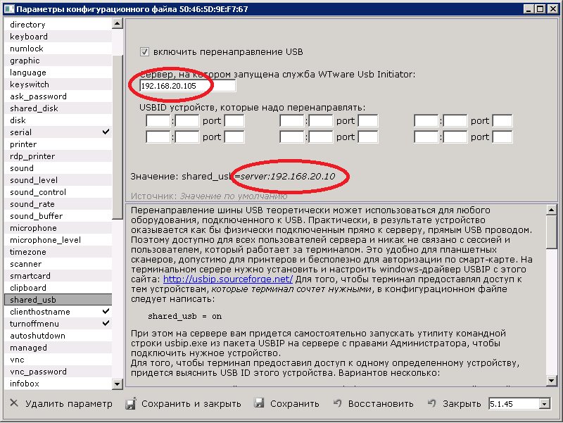

При заполнении поля:
  • при вводе 1 shared_usb=on меняется на shared_usb=server:
  • при вводе 19 shared_usb=on меняется на shared_usb=server:1
  • при вводе 192 shared_usb=on меняется на shared_usb=server:19
..и т.д. Вот результат:

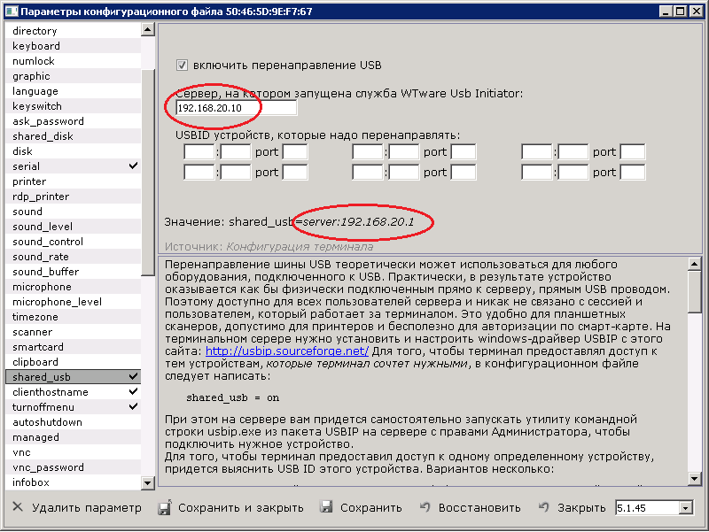

Далее, если нажать "Сохранить", то укороченный адрес перелетает в поле ввода и, соответственно, укорачивается ещё на один знак:
По факту в файл настроек прилетает адрес, укороченный на 2 знака.
