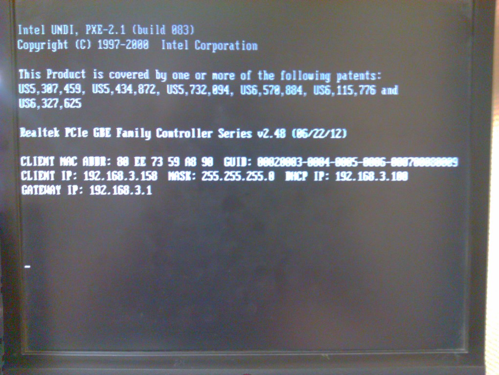

Есть неттоп Shuttle XS35 c Atom D525 на борту. При загрузке зависает. TFTP отрабатывает, в списке терминалов в конфигураторе не появляется.

а на версии 5.0.7 в конце такого же экрана через какое-то время написал compressed data violation и строка ввода команд.

Поправил в pxe.cfg параметр default на memtest. Он загрузился и все стало понятно - память битая.
Вопрос закрыт.

Если в нужный момент (сразу после BIOS'а но до того, как начнут грузиться kernel и initrd) успеть нажать Shift - появится типа командной строки, такое:
boot:_
Там можно набрать memtest, и тогда поедет мемтест без изменений в конфиге.

да, нашел такой метод в форуме. ну и методом экспериментов определил, что лучше зажимать левый шифт и держать в момент когда DHCP начинает опрашивать сеть широковещанием.
