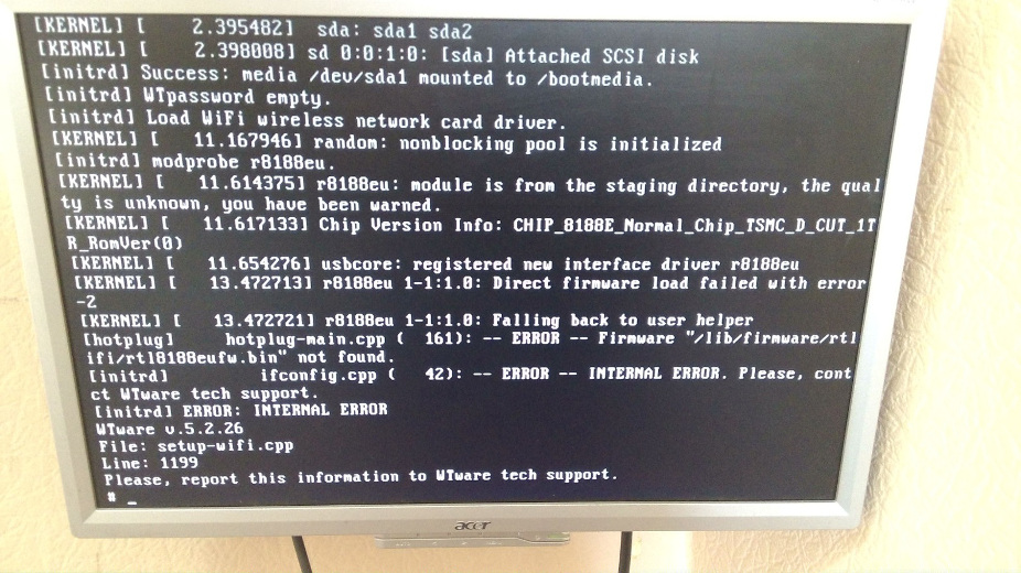

Подскажите какую вифи карту нужно купить чтобы по вифи подключаться?
вот такая не работает
0bda:8179 Realtek Semiconductor Corp. RTL8188EUS 802.11n Wireless Network Adapter
2015-03-18 17.31.08.jpg (219.07 КБ) 82898 просмотров
Сообщения: 12249
Re: Драйрера для Wi-Fi

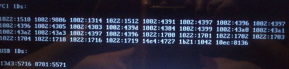

E.Jay
Сообщения: 4
Зарегистрирован: Пн фев 04, 2019 10:59 am
Сообщение E.Jay »
Возможно некропостинг, но вроде подходящая тема.
Пытаемся тут запустить все по вай-фаю, не получается. пишет, что неизвестная вай-фай карта.
На сайт загрузить фотки не удалось, жалуется, что большой размер, а сильно шакалить не хочется.
Поэтому вот
https://imgur.com/a/EUqNLqa
Там часть фоток после выполнения команды cat /tmp/all.log
Сообщения: 12249
Фирмвари не хватает. Как бы так придумать, чтобы фирмварь добавляли самостоятельно без нас...
Попробуй это: http://wtware.com/testing/201902061211.zip

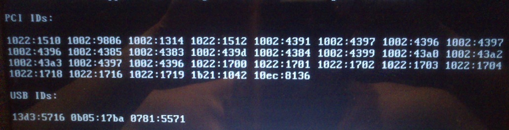

E.Jay
Сообщения: 4
Сообщение E.Jay »
aka писал(а): Ср фев 06, 2019 3:14 pm Фирмвари не хватает. Как бы так придумать, чтобы фирмварь добавляли самостоятельно без нас...
Да с удовольствием бы сами добавляли)
Не помогла новая версия, к сожалению(
Новая пачка фоток
https://imgur.com/a/8BMAfHN
И так же еще есть лог в текстовом виде
all.log
(71.46 КБ) 1540 скачиваний
Сообщения: 12249
А с этим я уже ничего не могу сделать. Драйвер есть, фирмварь есть, но драйвер сыпется.
Если возможно, попробуй переключить в БИОСе загрузку с Legacy/Compatibility/CMS на UEFI. И попробуй загрузиться с той же флешки.
E.Jay
Сообщения: 4
Сообщение E.Jay »
aka писал(а): Чт фев 07, 2019 2:18 pm А с этим я уже ничего не могу сделать. Драйвер есть, фирмварь есть, но драйвер сыпется.
Спасибо большое, заработало :)

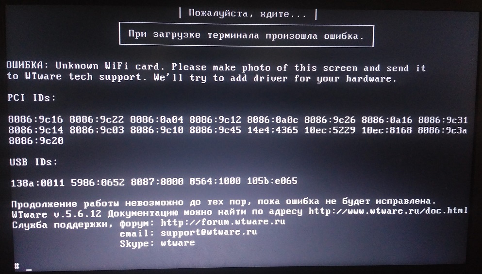

E.Jay
Сообщения: 4
Сообщение E.Jay »
Мы тут новый ноутбук взяли. И вы таки будете смеяться, но там опять неизвестный вай-фай. Загружаемся с UEFI.
Фотка
https://imgur.com/a/RjfpD35
Лог
all.log
(47.44 КБ) 1544 скачивания
Сообщения: 12249
Это не смогу запустить. Z8350, WiFi на SDIO вместо обычных PCI/USB. Обычных корпусов на этих процессорах почти не делали...
