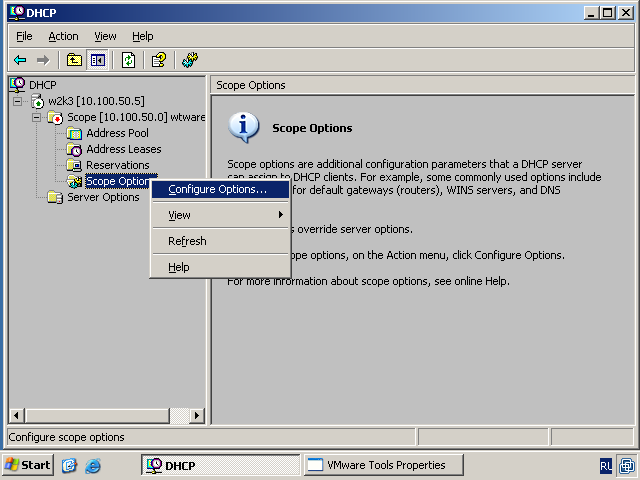

1) Читаю инструкцию : http://www.wtware.ru/netman/netman1.html - "Создание области завершено. Теперь надо задать специальные параметры, определяющие загрузку бездисковых терминалов. Правый клик на Scope Options, в меню выбираем Configure Options..." не могу понять где в windows server 2008 r2 производятся данные настройки, подскажите пожалуйста, если Вас не затруднит
А лучше где взять настройку виндового dchp в ОС windows server 2008r2 ?

Разве там что-то изменилось? Покажи скриншот того места, где не так как у нас.

"Параметры области" же. Пункт в том же месте, что и на нашем скрине

Нашел где изменять - в "параметры сервера" где "днс-серверы"
