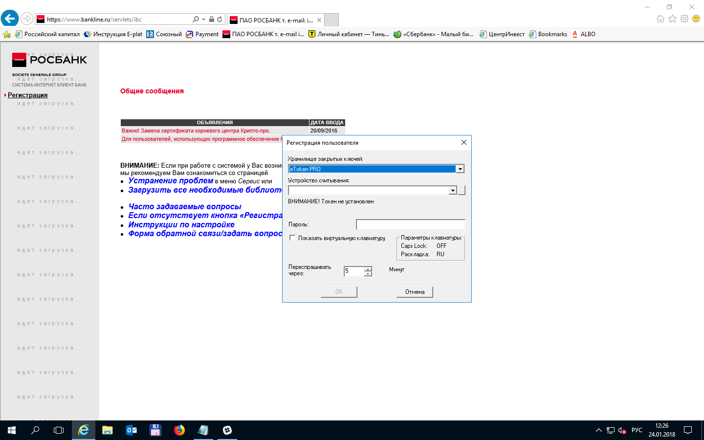

Добрый день. В чем может быть проблема?
Версия wtware 5.2.4. Поддержку etoken и rutoken в свойствах терминала включил.
eToken ГОСТ определяется, на сайте клиент-банка выдается запрос на пароль, после ввода пароля и нажатия ОК браузер виснет.
Если заходить по RDP на терминальный сервер с ноута, то все работает отлично.

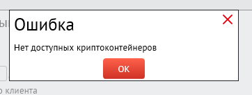

Re: eToken ГОСТ
Не работает eToken ГОСТ "РосБанка".
В PKI-клиенте выглядит как перечёркнутый.
Инициализировать не даёт. В логах вот:

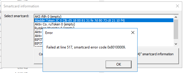

Re: eToken ГОСТ
Убрал все считыватели кроме eToken - работает.
Добавляю считыватели - не видит ключ.
Как бы его направить на путь истинный?
Ну что у вас за драконовские ограничения на форуме?
7z не принимает, больше 3 файлов прикрепить нельзя. Сделал zip-архив на 250КБ - видите ли слишком большой ему...
Послабь, начальник!

Re: eToken ГОСТ
Я ведь предупреждал, что может не поехать когда 100500 ключей. Не зря ограничение на три штуки стояло.
У тебя есть виндовс, клиенсткая, на котрой стоит весь зоопарк драйверов под всю эту кучу ключей, и чтоб все они через mstsc.exe перенаправлялись и работали? Вот подключись с неё через mstsc, какой-нибудь один ключ подключи и запусти нашу тестилку c http://wtware.ru/docs5/smartcard.html И покажи скрин с неё.
У форума дефолтные настройки. Шли почтой толстое, почта всё принимает: aka@pxe.ru

Вы с локального гуглхрома в банк зашли??
Re: eToken ГОСТ
Нет, с RDP-сеанса.

ФораБанк. Новый eToken.
Не работает, ошибки на экране и в логе.

Re: eToken ГОСТ
Фейспалм.
Нет, в этом месяце ничего не изменилось. Все по старому: инстуркцию про логи надо читать и выполнять так, как написано. Без выполнения инструкции про логи я ничем не могу помочь.
Re: eToken ГОСТ
Да знаю... Не было возможности.
Делал на удалёнке в боевых условиях.
На днях соберусь и сделаю по всем правилам.
- Сообщения: 12246
Re: eToken ГОСТ
И вот эту штуку ещё запусти под mstsc.exe с нужным токеном: http://wtware.com/files/smartcard.zip
Дописал в неё ещё один параметр, который в логе виндвос спрашивает, а втварь его не знает.
