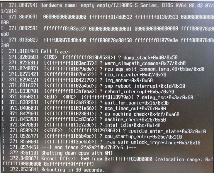

почему-то отключается клавиатура после загрузки WTware.
машинка 3Q Shell, клавиатура - USB, загрузка UEFI.
изначально в бивисе клавиатура работает.
на Del и F10 система не реагирует, доходит до окна мастера настройки, где предлагает нажать F10, и на этом стоит около 3 минут.
потом вываливает приведенный экран и перегружается.
если создать конфиг для данной машины - просто циклическая перезагрузка.

Ядро с треском падает. Ядерная магия это сложно, ничего лучше обновления биоса и сброса в настройки по умолчанию не могу предложить. Обычная втварь без UEFI не едет?

с обновлением биоса беда, 3ку похоже сворачивает свою деятельность, полсайта у них уже не работает, в т.ч. загрузки (
в настройки по умолчанию сбрасывал, не помогает, да и нет там особых настроек, биос как ноутбучный.
без UEFI не загружается, к сожалению (
