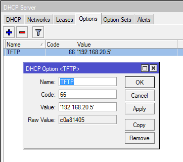

А что за DHCP? Почему втварь на 066 параметр ругается?

aka писал(а):А что за DHCP? Почему втварь на 066 параметр ругается?
Mikrotik, файл приложил
Image 18.png (8.46 КБ) 43823 просмотра

AlexSTAL писал(а):Mikrotik, файл приложил
Вроде в свежих версиях микротики починили.
версия свежая, а что за проблема то? на что влияет?

AlexSTAL писал(а):версия свежая, а что за проблема то? на что влияет?
Сетевые карты имеют полное право не загружаться от такого DHCP. Потому что ответ DHCP некорректен. Если что нужно всё загружается, то ничего не надо делать, ни на что кроме самого начала загрузки это не влияет.

AlexSTAL писал(а):
aka писал(а):Памяти мало. Локальный Хром меньше чем на гигабайте довольно условно работает. Да, раньше могло быть лучше, дальше будет хуже, всё толстеет.
Млин... на машине логиста, где 4 Гб то же вылетает постоянно...
не надо пытатся микроту пихнуть в опшенс,он там не так работает как думается ... сервер загрузки указываешь в DHCP-нетворк- в поле NEXT SERVER , а строку в BOOT FILE NAME
