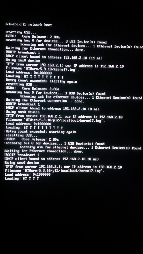

В boot-file-name мне что писать?
"WTWare/5.3.10/kernel7.img"
WTWare/5.3.10/pi2/netboot/kernel7.img
или WTWare/5.3.10/pi2/localboot/kernel7.img ?
Пробовал и так и эдак:
0 address=192.168.2.0/24 gateway=192.168.2.1 dns-server=192.168.2.1 wins-server="" ntp-server=192.168.2.1 caps-manager="" next-server=192.168.2.1 boot-file-name="WTWare/5.3.10/pi2/localboot/kernel7.img" dhcp-option=AutoProvision Лог TFTP писал(а):19:22:36 tftp,debug requested file(binary): WTWare/5.3.10/pi2/localboot/kernel7.img access: allowed

- Фото экрана
- IMAG1672s.jpg (158.84 КБ) 125560 просмотров

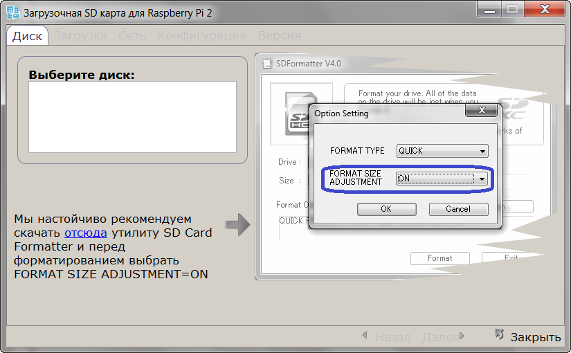

Кстати, "модный мастер для создания SD карт" намертво подвешивает Конфигуратор.

Что надо сделать с модным мастером, чтобы он подвесил Конфигуратор? Просто кликнуть по иконке, или что-то дальше?
DHCP и TFTP стоят на 192.168.2.25. Но DHCP посылает на TFTP 192.168.20.100:
192.168.20.100 в другой сети, адрес шлюза DHCP не сообщает. Что-то не так.
Server IP address (siaddr): 192.168.20.100
21-22-10-453| Option: (t=66, l=15) DHCP_OPTION_TFTP_SERVER_NAME = 192.168.20.100

Ничего не делал. Нажал на иконку "Загрузочная SD карта для Rassberri Pi 2", открывается окно и вуаля.Что надо сделать с модным мастером, чтобы он подвесил Конфигуратор?
Комп перегружал, Конфигуратор переустанавливал.
Ошибочно вписал адрес терминального сервераDHCP и TFTP стоят на 192.168.2.25. Но DHCP посылает на TFTP 192.168.20.100
Поправил, всё загрузилось.

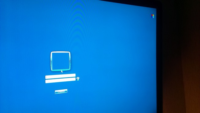

Однако заелись люди. Недавно в почте жаловались на 40 секунд загрузки, теперь уже 20 плохо. Лог покажи.Barvinok писал(а):
- грузился долго - секунд 20. На обычном компе залетает за 5. На малине так и должно быть?

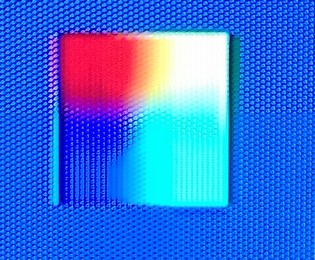

Фотку покажи.Barvinok писал(а):[*]что за радужный квадрат в верхнем правом углу? От него можно как-то избавиться?
Эээ.Barvinok писал(а):[*]указатель мыши вилочный, как на удалённом KVM. Т.е. отстаёт примерно на пол секунды![/list]

Re: 5.2.39: файлы Pi2 добавлены в дистрибутив.
1. Скрин - это уже зависший мастер. Зависает сразу при появлении;
2. Видно, я привык, как включается CX-818
Малина локально тоже быстро грузится. Но при столь маленьком объёме образа, я ожидал того же при сетевой загрузке.
3. Такой же, как при включении, если закоментить disable_splash=1, только очень маленький.
4. У меня радиоклавиатура с тачпадом Rapoo E9080.
Указатель мыши отстаёт от собственно движения пальца по тачпаду на пол секунду. И после завершения моего движения, курсор ещё с пол секунды перемещается. И всё это очень мееедленннооо.
Надо сказать, что подобного я не наблюдал ни на одной из множества железок, в которые доводилось втыкать эту клаву.
Обычная проводная мышь работает хорошо!
Кажется, нагуглил:
Вот ещё пара фоток квадрата, если угодно:zyxmon писал(а):При загрузке, запуске браузера, иногда в правом верхнем углу появлялся небольшой цветной квадрат (rainbow square). Google сказал, что это возникает, когда на Raspberry проседает питание ниже 4.65 вольт.
- IMAG1677s.jpg (18.83 КБ) 125549 просмотров
- IMAG1676s.jpg (66.04 КБ) 125549 просмотров
Да, диагноз подтвердился. Воткнул в переносной аккумулятор - квадрат ушёл.
Отмечу, что он пару раз появлялся по ходу загрузки - видимо, напряжение немного просаживается под нагрузкой.
- Сообщения: 12264
Квадрат на экране появляется когда малине не хватает напряжения??? Фигасе.

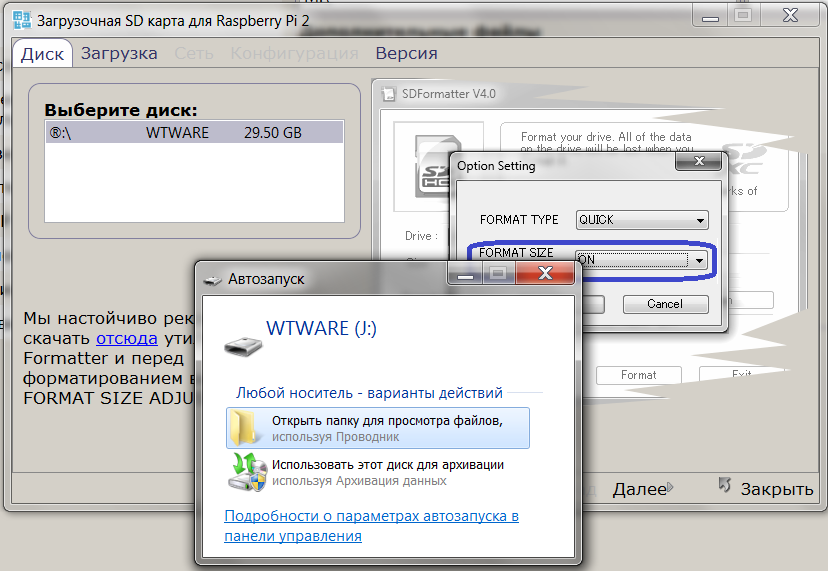

Про зависший мастер.
Какая система?
При запуске этого визарда идет проверка USB дисков на компьютере. Если выбрать утилиту "Загрузка с USB" из списка всех утилит, программа не зависнет?
Если при запуске визарда будет вставлена флэшка, программа тоже зависнет?
Напишите мне на почту support@wtware.ru, я вам вышлю приложение с исправлением, возможно поедет.
Какая система?

Да, висит, ничем не закрывается. С трудом удаётся завершить через диспетчер задач, после чего в журнале появляется два сообщения о событиях 1001 и 1002.Про зависший мастер по-прежнему непонятно. Нажимаешь на иконку. Открывается окошко, подходящих флешек в списке нет.
Система Windows 7 x64.Какая система?
При выборе "Загрузка с USB" не виснет, все диски видны.
Если нажать кнопку чудного мастера, а потом вставить SD - тоже не всегда виснет, появляется строка в окошке выбора диска, правда с каким-то идиотским значком вместо буквы. На скрине видно, что диск определился как "J", а в мастере какой-то копирайт. До этого был другой значёк...
Если не вставить диск - виснет намертво.
Если диск уже вставлен при запуске - не обнаруживается и тоже виснет.

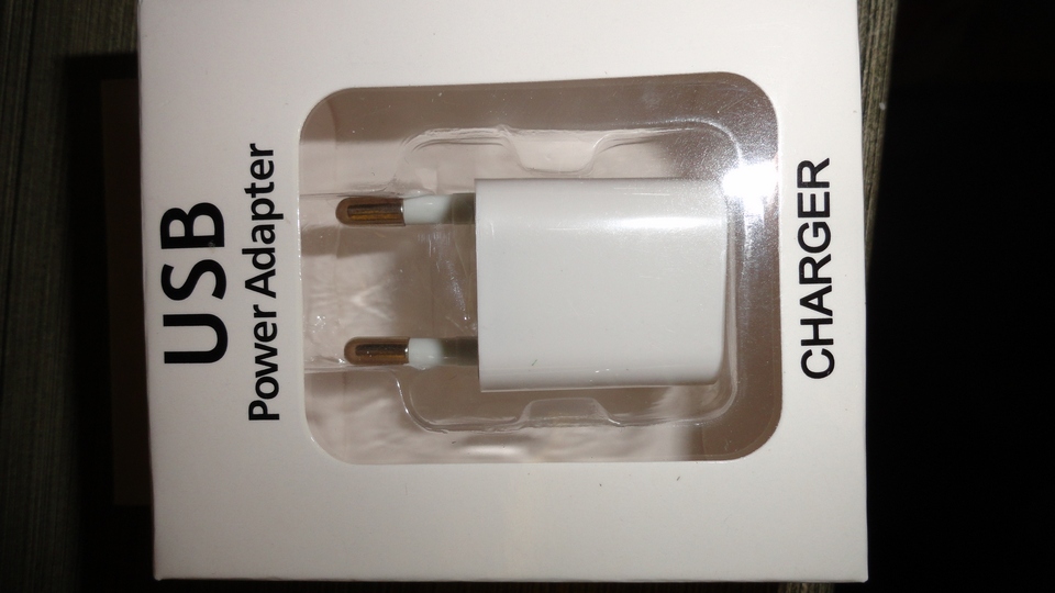

А вот какой головняк я словил в связке Rasberry + блок питания + WTWare.
Про цветной квадрат я уже писал.
Теперь продолжение.
Rasbery PI2 -куплен на AliExpress, made in P.R.C.
Блок питания - белый квадрат того же происхождения куплен в "1000 радиодеталей" .
WTWare на microSD.
В такой комплектации происходит круговая перезагрузка примерно каждые 5 секунд.
Если заменить блок питания - всё работает!
Если заменить Rasberry на такой же, но made in UK - всё работает!!
Если воткнуть флешку с Raspbian - всё работает!!!
Короче, не работает только при слиянии всех трёх элементов
Три дня взрыва мозга, две поездки в магазин радиотелей.
Я понимаю, что всё дешёвое, китайское...
Но выходит, Rasberry с WTWare потребляет ток больше, чем тот же Rasberry с Raspbian?
Теперь продолжение.
WTWare на microSD.
- DSC07739s.jpg (186.33 КБ) 125514 просмотров
- DSC07742s.jpg (177.86 КБ) 125514 просмотров

Barvinok писал(а):Замерил с секундомером: 17 секунд при локальной. Это хорошо, почти как на RockChip'ах.
Если втварь запускается 17 секунд, а перезагрузка происходит через 5 секунд, то о втвари рано говорить, там ещё ядро линуксовое не взлетело. Да, ядра разные: у втвари свежее.Barvinok писал(а):В такой комплектации происходит круговая перезагрузка примерно каждые 5 секунд.
Как определить, где малина made in?
Включил сплэш (закоментил disable_splash=1).Если втварь запускается 17 секунд, а перезагрузка происходит через 5 секунд, то о втвари рано говорить, там ещё ядро линуксовое не взлетело. Да, ядра разные: у втвари свежее.
Секундомером замерил время от появления до появления квадрата. Получилось ~8 секунд (7,53 если быть точным).
Может ли быть, что WTWare (или свежее ядро) даёт сразу большую нагрузку на процессор, чем ядро в Raspbian и напряжение просаживается?
Я пеняю на плохой блок питания + слабую питательную цепь (элементную базу) в китайском Rasberry.
В левом нижнем углу платы - на фотке видно.Как определить, где малина made in?

Снова побывал в магазине. Для меня завезли 8 блоков питания с разъёмом microUSB.
С четырьмя малина заработала.
С другими четырьмя - какая-то чертовщина: если сначала воткнуть шнурок в малину, а потом включить блок в розетку - малина не стартует. Горит зелёный диод, а красный - нет.
Если тут же переткнуть кабель (вытащить из малины и снова воткнуть) - загружается!
Т.е. имеет значение последовательность! Сначала нужно воткнуть блок питания в розетку, затем подключать малину!
Попробовали на Rasberry made in UK - та же петрушка.
Продавец чуть ли не крестился уже...
В общем, не всё гладко с этими малиновыми пирогами. На рокчипах я такого геморроя не имел.

До этого были блоки питания был с USB-выходами. Туда втыкали разные USB-кабели.
Потом пробовали блоки питания с несъёмными кабелями.
А у тебя какой БП? Можно фотку глянуть?
Попробуем с лабораторным блоком питания поиграться. Может доберёмся до сути...
Ах, да. Масла в огонь подлила microSD-карта, на которой всё время слетала файловая система. Карта бракованная, понятно. Но это отсылает нас к более общему вопросу непостоянства качества китайских комплектующих.
Как часто будут дохнуть SD-карты?
Если сравнить с Рокчиповскими miniPC - там я покупаю готовый набор, работоспособность которого производитель гарантирует.
А сейчас получается самосбор с множеством возможных точек отказа и неясной совместимостью железок.
Эту ложку дёгтя я добавил вот для чего. Rasberry - не Пушкин, что бы называться "нашим всем" . С точки зрения железа miniPC на RockChip'ах лучше: надёжнее и быстрее. В их сторону надо смотреть и стараться найти открытое ядро.
А Rasberry хорош лишь открытым кодом.
Выбирая из двух зол, не забывай, что выбираешь зло...

Радужный квадрат - проседает напряжение питания, нужен более мощный БП.aka писал(а):Квадрат на экране появляется когда малине не хватает напряжения??? Фигасе.
Красный квадрат - перегрев малины.
Также малина отключает usb устройства, если не хватает питания. Для питания прожорливых usb устройств нужно в config.txt добавить max_usb_current=1

А можно ли отключить этот радужный квадрат?
Он у меня на любых блоках питания! При этом всё работает нормально.
- Сообщения: 12264
Радужный квадрат называют rainbow colored square.
Отсюда: https://www.raspberrypi.org/forums/view ... 29&t=82373
Currently the symbols are:
Red square: over-temperature
Rainbow square: under-voltage
As usual you can override the behaviour in config.txt if you understand the risks:
avoid_warnings=1 removes the warning overlay.
avoid_warnings=2 additionally allows turbo when low-voltage is present.

Дошли руки повозиться с RPi3. Долго ломал голову, почему не вижу радужный квадрат, приносящий счастье.
Теперь роль радужного квадрата исполняет желтая молния.

У меня появлялась желтая молния при питании малины от УСБ-порта монитора. С родным блоком питания не видел ее никогда.
