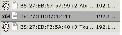

Скриншот конфигуратора "На этом компьютере нет конфигурационного файла для терминала..."
Появляется сразу после включения нового Raspberry Pi 3 в работу.

Еще поэксперементировал и понял, что ввел в заблуждение по поводу файла platform. Неважно рид-онли он или нет, терминал грузится если просто прописать параметр 067 :oops:
Ввело в заблуждение, что изначально конфигуратор пишет, что данный терминал x64:
а уже после загрузки меняется на малинку.
Единственное, что точно выяснил, если выставить рид-онли, то платформа не меняется конфигуратором. Что написал, то и будет.
С правильно прописанной опцией 067, даже с uefi в platform все грузится.
